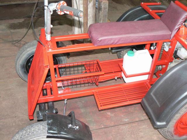

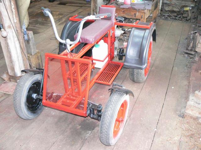

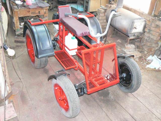

ВСЕМ привет  :hi:. Вот я его и доделал   :drinks:.
Багажник сзади не вставал, мешал дрыгалке. Сделал вот так:
Пиво я не пью, а три бультика коньяка туда войдет.  :rofl:

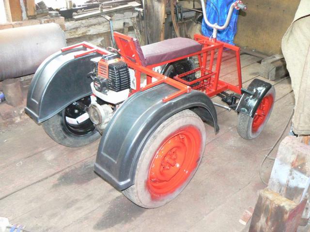

ВСЕМ привет  :hi:. Купил вот такой двигатель, 3,3 л.с. (справа)
Думал, что щас погоняю-ю-ю-ю. :biggrin: Фиг вам называется, чуть в горку и все   :shok:, сцепуха горит и никуда. Поигрался с пружинами, убавлял витки - ни фига, поставил пружину помягче - сцепление стало схватывать при небольшом нажатии на газ, почти на холостых, та же картина. Посадил соседского пацана (кг 30-40) - трогается лучше, но в небольшую горку, та же хрень. Мне кажется, что ему трудно червячный редуктор крутить, нагрузка большая  :pardon:. Ломаю голову, что можно сделать, чтобы он поехал, с минимальными переделками? Может переделать в обратный трайк, поставить вилку с колесом и амортами например от "Минска"? Посоветуйте что-нибудь?  :pardon:

Andrey202, может ему понижения не хватает? В горку обороты сбрасывает?
Общее понижение 70. Максималка расчетная 12 км/ч. Обороты нормальные, сцепление буксует. Когда поставил двигатель с заводской пружиной, одной рукой держу, другой газую и он не едет. :sorry:

ВСЕМ. Сейчас посмотрел, КПД цилиндрического редуктора около 98%, а червячного с П. Ч. 14 - примерно 88%. 10% теряется на преодоление сил трения.

Грузики потяжелее?  :blush:

Грузики потяжелее?
Там две колодки. Это только их как-то утяжелять  :wacko2:. Может попробовать подобрать трехколодочное? Мне все таки кажется, что ему тяжело крутить червячный редуктор, плюс вес всего заднего моста приличный. Едут же они:

ВСЕМ привет  :hi:. По лазил по Инету, там колодки могут быть алюминиевые и железные. У меня алюминиевые, заказал железные, придут попробую их и пружинку помягче. :wacko2:

ВСЕМ  :hi:. Как вариант вместо звездочек поставить шкивы под два ремня профиль А и сделать ременное сцепление. Родное сцепление заблокировать. Вопрос: Не будут ли буксовать?

Будет потерь ещё больше чем с цепью.  У этого движка мощность только при оборотах, "вполгаза" оно не работает. На малых и средних оборотах у него только-только сил хватает самого себя крутить.
Мотоблок 1 ремень профиля А тянет и не буксует, а ты два собрался ставить.  :biggrin:

Длинный, заказал сцепление с железными колодками и звездочку на 17 зубов (сейчас на 13, 1 к 1), попробую как придет. Если не потянет, то буду репу чесать  :wacko2:.

Если надумаю ремень ставить, урежу до одного  :good: (экономия), то родное заблокирую, будет на ремне сцепление. А там нагазовать можно  :rofl:
