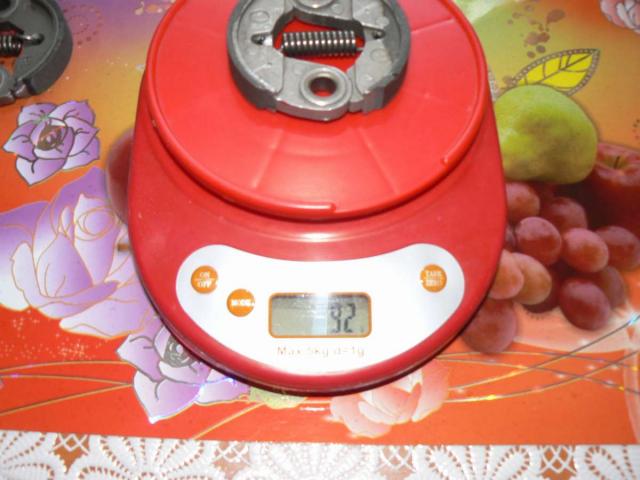

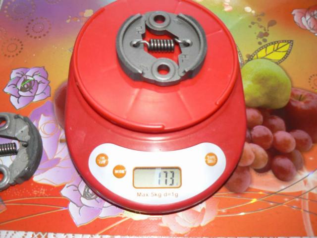

Вес сцепления:
которое стояло -
которое получил -
тяжелее в 1,88 раза  :shok: :wacko2: :good:.
