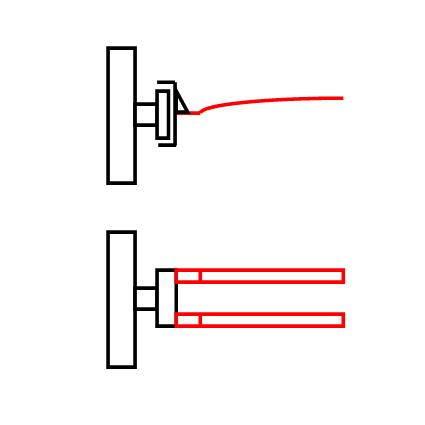

« Ответ #30 : Января 26, 2024, 10:46:36 »
здесь придётся делать кулаки, шаровые - всё по-честному
А если так?
Детский квадрик из бензокосы КММ-1
« Ответ #31 : Января 26, 2024, 10:56:22 »
Так колесо будет клониться в зависимости от нагрузки. Как у Татры.
Оффлайн Andrey202
  • Сообщений: 598
  • Откуда: Иркутская область
« Ответ #32 : Января 26, 2024, 10:58:26 »
Как у Татры
Да и фиг с ним. Скорости не большие. Хочется попроще и подешевле. :shok:

Мото маятник . Установка одного или двух колес разницы нет . Пошукай в мото трициклах .

« Ответ #34 : Января 27, 2024, 10:56:19 »
Мото маятник .
Зад будет без подвески. Я на минитракторе бывает быстрее гоняю  :smile: и ничего. :biggrin:

« Ответ #36 : Января 27, 2024, 17:17:41 »
вовочка, если как на муравье, то надо еще, хотя бы, пружину, а с листами рессор сразу и рычаг и упругий элемент.

« Ответ #38 : Января 28, 2024, 03:16:58 »
Цитата: Andrey202 от Вчера в 10:56:19
    Цитата: мвп от Января 26, 2024,  20:53:41
        Мото маятник .
А маятник может быть из листов а не из труб с пружинами ?
Не могу понять о чем спор :wacko2:? Зад будет без подвески, перед на двух листах от рессоры, поперек.
