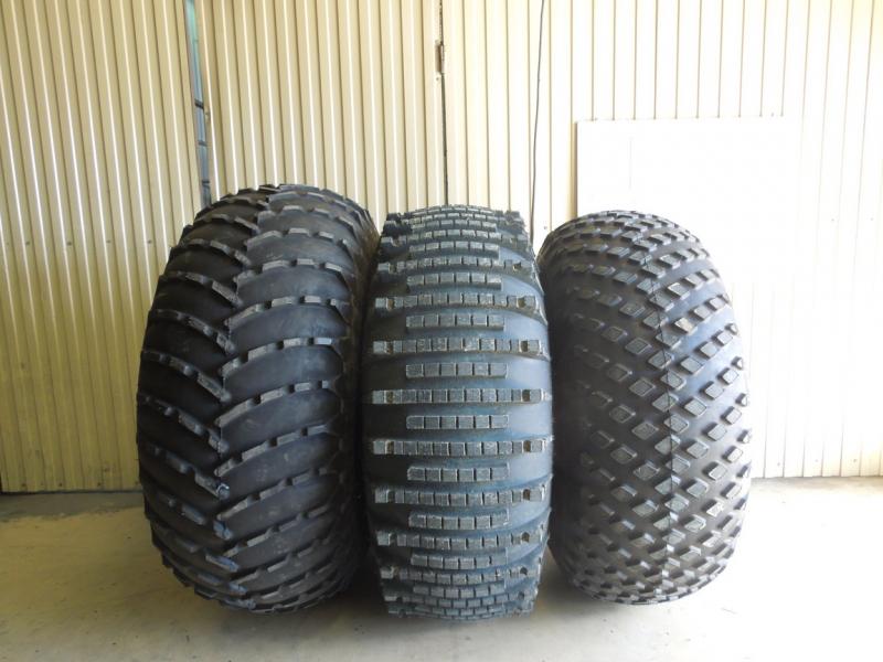

вот сравнение колес слева направо. Макар,Тром 16 и Трекол 1600
