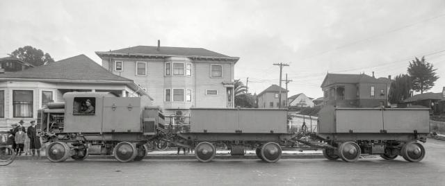

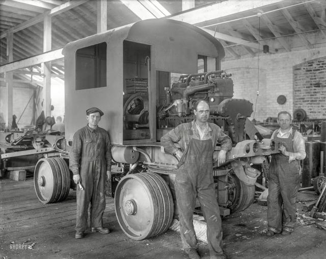

1918-й год... Карьерный грузовик. 12 электомотор-колёс.

ты где это раскопал???
Тром 12х12
« Ответ #5 : Января 31, 2020, 18:31:18 »
Алексей С, ссылка
Только вряд ли там реостатное управление было, двигатель же есть.
