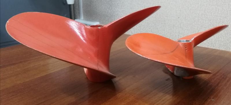

Так на классическом тайце 9" с редукцией 1:2 это ещё хорошо 18 км/ч. Надо было тайца 9"- hi-speed ставить , километров 25 ч час и поехал бы , но вдобавок и с грузом под 300 кг.
Как к будущим испытаниям винтов т.Пенсионерщика относиться , даже не знаю. 5 шт. винтов и все разные и по форме лопасти и по шагу, а копировались как заявленно с тайской классики 9". Посмотрите видео где винт вращается дрелью - какая там офигенная восьмерка выписывается лопастями. Боюсь испытания будут очень необьективными.
У нас тоже намеченны вскоре испытания  Лонгтейла с редукцией 1:2 и тайским винтом 9"- hi-speed. Сравним , посмотрим...

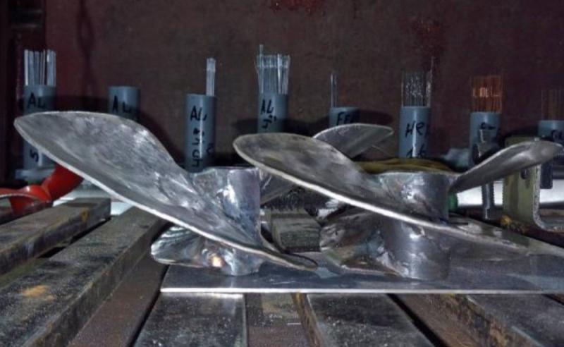

Фигня это всё :ok: Вот заделаю себе петлевой винт и всех вас обгоню :pioneer_smoke:
  • Сообщений: 1173
Относитесь просто, как к шалости детей :smile:
Первый винт копировался с тайского, дальше вольная интерпретация. Винты на которые Вы сослались, как и очередной паянный, замышлялись по мотивам винта салюта  :hi:
  • Сообщений: 1173
Ты начинаешь будить моё больное саммолюбббие  :preved:
Твори, пробуй!!!
