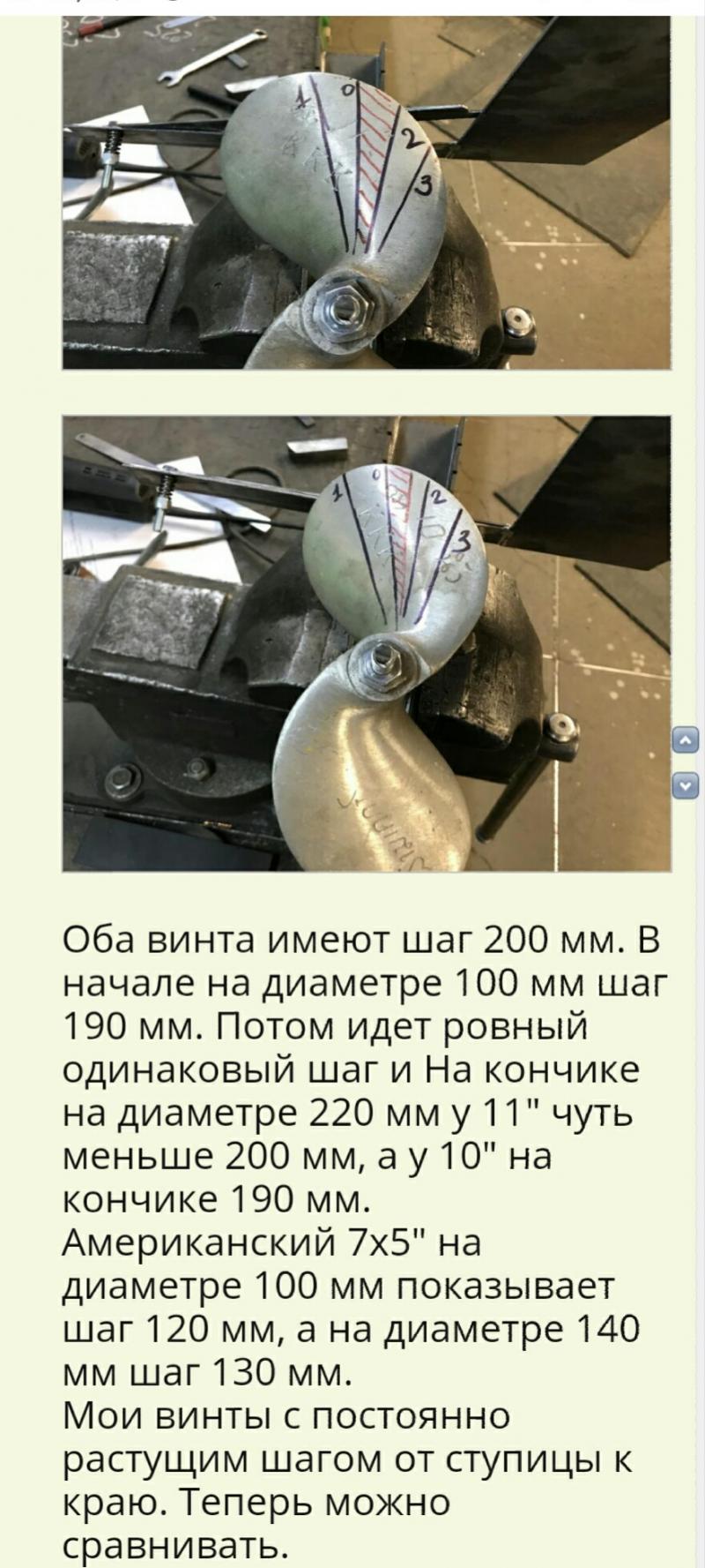

а 11,12 тайского какой шаг?
Мерял Федор винты ККК 10 и 11" - страница 113 его темы .
« Ответ #377 : Марта 19, 2020, 06:48:16 »
IgorKrepost, Я не доверяю вашим методам измерений.
Как измеряю я, есть в моей теме.

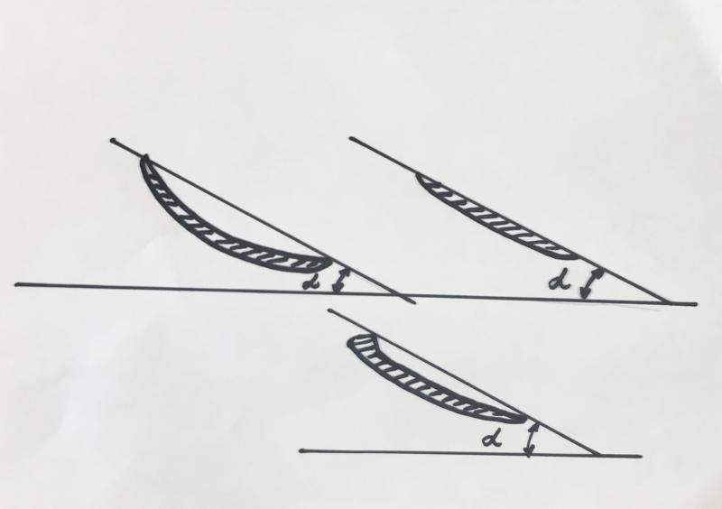

Вот тут возникает противоречие с выставленными ранее видео специалиста по винтам, который четко сказал, что: ЛЮДИ забудьте о прогрессивном шаге и не пишите в коментах под видео!!!
На винте стоит только две цифры ДИАМЕТР и ШАГ !
Так как будем маркировать винт с "поджатием" струи ?
Винт 9 х 4,5-8,5"
При этом не оговариваем на каком секторе какой шаг.
На сколько бы не были разные измерения шаг всегда определялся по двум точкам в начале измерения высоты лопасти и в конце. При этом лопасть выступает как единое целое без разбивки на сектора. Согласен с тем, что геликоид можно мерить и на секторах, там будет всегда одинаковый шаг.
На сколько я не понимаю в винтах, но могу предположить, что на картинке показаны разные лопасти с одним шагом. Все они мерятся на одном диаметре и имеют одинаковый угол измерения.
Первый тайский, второй классический и внизу американский ( лопасти нарисованы утрированной)
По логике предложенной выше, тайский будет разбит на бесчисленное количество секторов, в зависимости от дырок на угломере, это может и два шага на лопасти и четыре...
С классическим все понятно, мерь любой отрезок, будет один шаг.
А вот американец еще интересней, у него по всей лопасти будет один шаг, а на последних 10 мм увеличится почти в два раза !!!
