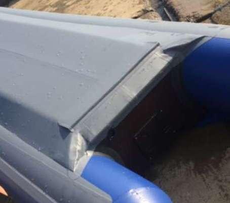

Гоняющий кулибин Присмотрись к такой штуке. Она может существенно повысить качество лодки и приладить не сложно. Только аккуратно, высота не больше 10-15 мм.
Это Кабот Уран-550, заявлен параметр выхода на глиссер 45 кг. на 1 л.с. Приврали наверное чуть. но видео впечатляют.
В идеале старт с места без задирания носа в переходном режиме и стаблизация на глиссере.
Как бонус, защита заднего среза днища- самого истираемого места.
Класс на следующей лодке обязательно попробую так сделать

в  какой то момент штуката штука станет тормозом
Да, 2-3 км/час максималки можно потерять. А можно без нее не выйти на глиссер и потерять в 10-20 раз больше.
У этой "штуки" нет лобового сопротивления, поскольку она не разрезает воду передней кромкой, ее нет, а лишь изменяет ее направление.
Эта "штука" снижает минимальную скорость глиссирования, можно выйдя на режим больше сбросить газ.
Эта "штука" помогает на переходном режиме. А для преодоления горба сопротивления нужна максимальная мощность, со "штукой" она уменьшается.
Эта "штука" уменьшает дифферент при выходе на глиссер из за этого вентилируемый винт не ныряет глубоко и не перегружает двигатель.

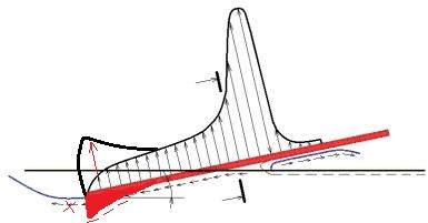

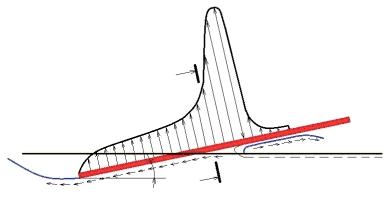

Эта "штука" положительно влияет на устойчивось корпуса во время глиссирования. На рисунке эпюр гидродинамической силы при глиссировании:
Вот на этом острие балансирует весь корабль. Поэтому при волнении, маневре и перемещении груза сваливается в водоизмещающий режим или начинает дельфинировать- прыгать носом. При этом острие  перемещается вперед -назад.
Помочь может или поперечный редан или опять же эта "штука":
Она создает еще один горб стабилизирующий движение.
В некоторых случаях, когда были допущены ошибки при проектировании или изготовлении корпуса.
Например не правильная геометрия глиссирующей плоскости, ее выпуклая форма, или не правильно сделанный подъем передней части днища, а он стабилизирует движение на глиссировании и т. д. , можно их исправить либо перестройкой корпуса, или такой "штукой".
