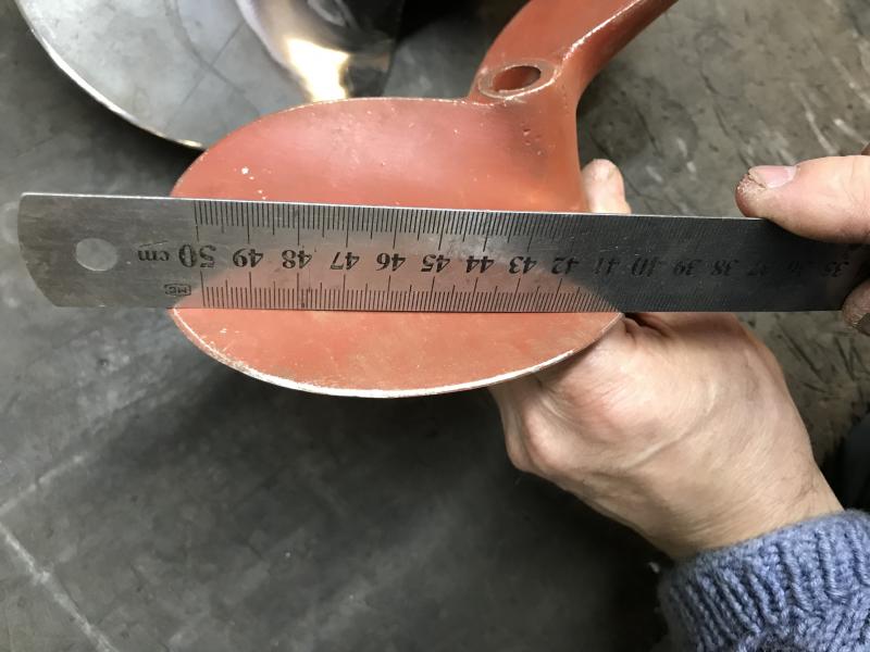

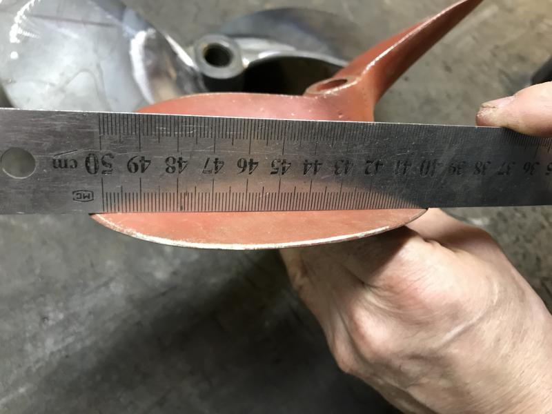

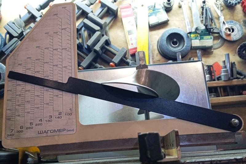

remix59 Тайский винт 9", шагомером пр-ва polk :

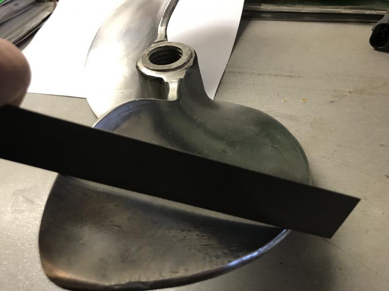

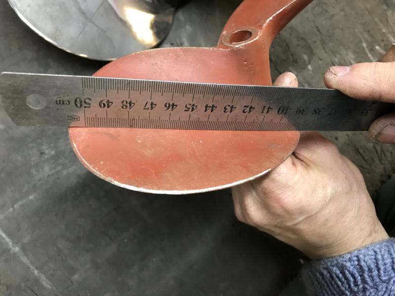

Можно линейку приложить и по диагонали... поверните винт и найдите эту прямую, я думаю она Вас озадачит.

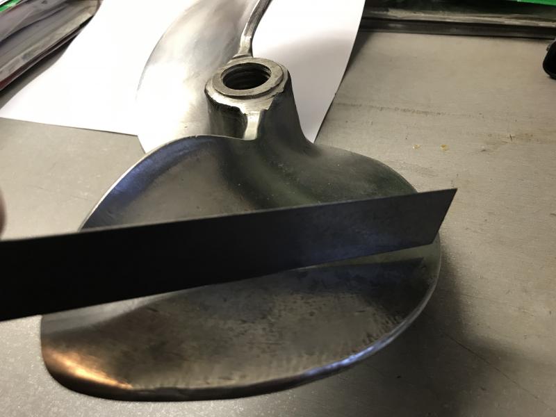

На фото параллельный сдвиг линейки и она лежит на лопасти
Ну а если крутить линейку, то можно показать и яму и бугор на одном винте в одной точке
Вот между этими положениями как раз и есть та самая линия, на американце ей мешает интерцептор который делает трамплин на этой линии

polk, Ответ только один. Для того, что бы не было разночтений был принят ГОСТ. Это все про шаг и приложение линеек и других предметов.

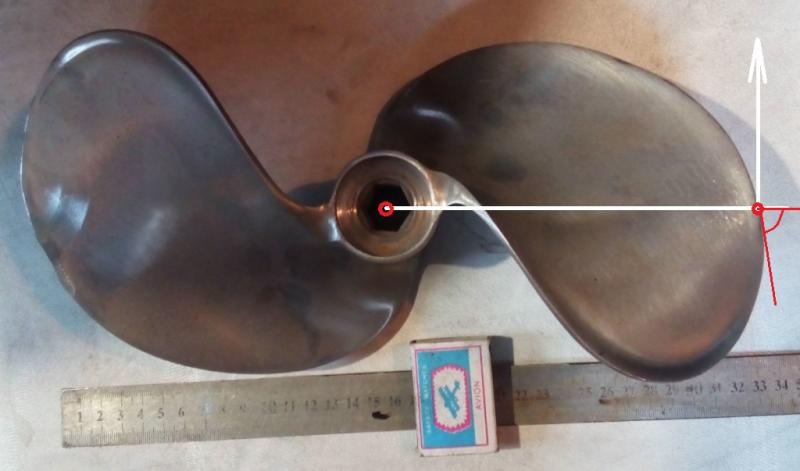

Вот твоя мгновенная картина движения лопасти.
Белая линия проведенная от центра винта до конца лопасти, это ваша средняя линия. вдоль которой вы строите, крутите и пр. лопасть.
Не вдаемся в подробности почему она именно там и кто решил, что она должна быть именно там? Хотя это важный вопрос?
На конце этой линии красная точка. Для красной точки мгновенный вектор движения белая стрелка, угол между ними 90 град. Правильно?
Вот рисунок:
Согласно формулировки угол стреловидности передней кромки в районе красной точки отмечен красным и равен не много меньше 90 град.
Теперь рассмотрим мгновенные вектора движения для синих точек:
Они так же как и для красной перпендикулярны радиусам проведенным из центра вращения лопасти (Винта).
Теперь построим углы стреловидности кромки в этих точках:
Вуа-ля, ни чего сложного.
Может, что не так? Жду.  :smile:

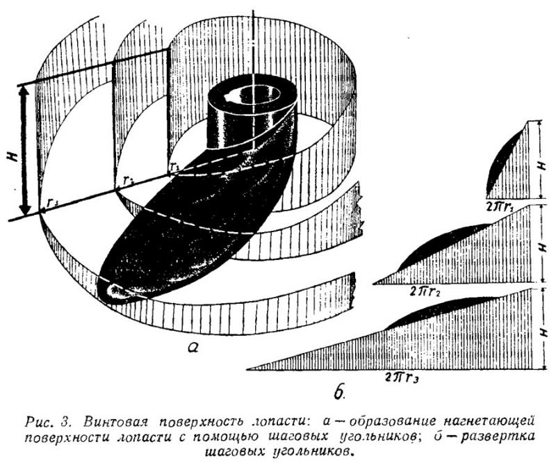

В том и фокус, что все диаметры винта за один оборот должны пройти одинаковое расстояние вдоль оси винта, это расстояние и называется шагом.
Представь: Приварил к ступице прямую лопасть. Конец пытается из за большого шага идти вперед, а у ступицы из за недостаточного шага, отрицательный угол атаки.
Пол винта тянет вперед, пол винта тянет назад.  :sarcastic_hand:
