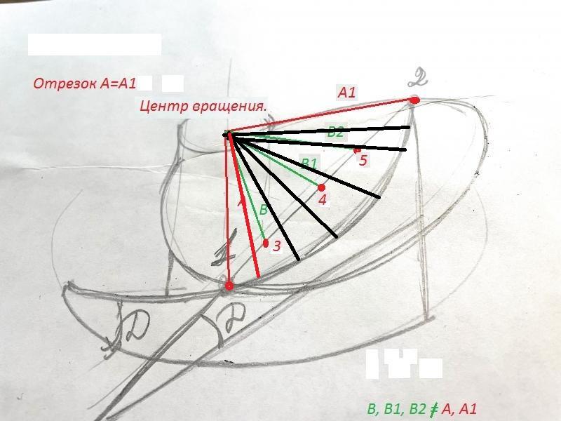

Спроецируй винтовую линию на лопасть и приложи к точкам 1-2, как нарисовал.
И где винт в твоем шагомере с приложеной линейкой?
Ты же сам накладывал винты разного шага друг на друга и указывал, как мала разница.
Туда пара мм., сюда пара мм. и ошибка на шаги- дюймы (25,4 мм.)
Я ведь те приборы для измерения винтов (фото выше) и винтовые горки не сам придумал, как вы шагомер для авиамодельных пропеллеров, из дома пионеров, приспособили для гребных винтов.
У тебя наверняка на токарном станке лежат штангет и микрометр, а не деревянная, ученическая линейка.  :smile:

Ну крайние точки на разных диаметрах же, не как на рисунке.

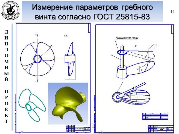

Я в конце концов руководствуюсь вот этим:
Государственный стандарт СССР ГОСТ 25815-83 (СТ СЭВ 3042-81) "Винты гребные. Термины и определения"
И люди, специализирующиеся в этой отрасли защищают по этой теме диссертации:
А вы, чем руководствуетесь?

Да, опять незадача... действительно на спираль линейку кроме как по радиусу не положишь
Но почему то она ложится на американский винт и даже на тайский
Федор, это ведь твой рисунок.
Ответь себе на вопрос, почему шаг винта ты измеряешь по двум точкам? Почему не берёшь в расчёт точки на лопасти  идущие по радиусу профиля винта, прорисованного тобой? Ты не хочешь признавать прогрессию винта, его откидку о которых все так смакуют?

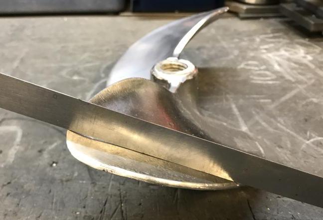

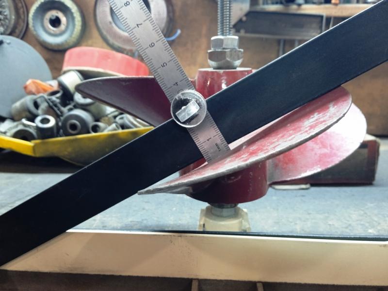

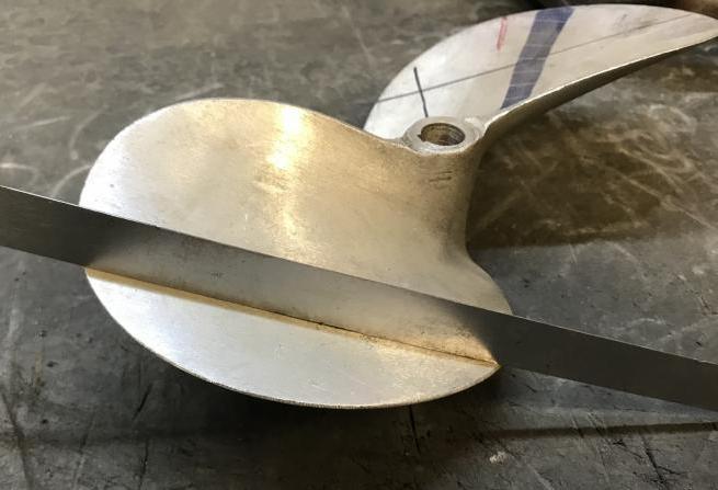

Я не поленился:
polk Тайский винт 9", линейкой:
remix59 Тайский винт 9", шагомером пр-ва polk :
polk Американский винт, линейкой:
remix59  Советский винт "Вихрь", шагомером пр-ва polk :
Вот и пойми с такими измерениями, что там за форма, погрешность 4 мм.!!!
По S- образной форме щели и так видно, что это винтовая поверхность.
Федор извини. Пока не будет согласованной системы измерения я ни чего не могу объяснить из того, что знаю.
Я измеряю по ГОСТу, пусть старому СССР, а вы?
« Последнее редактирование: Октября 12, 2021, 16:23:53 от remix59 »
