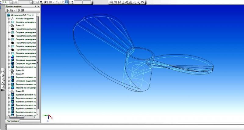

remix59, не знаю в чём ты рисуешь, можно ли там приложить линейку и поискать какую нибудь прямую, кроме радиальной?
Крутка налицо, в чём никто и не сомневался.

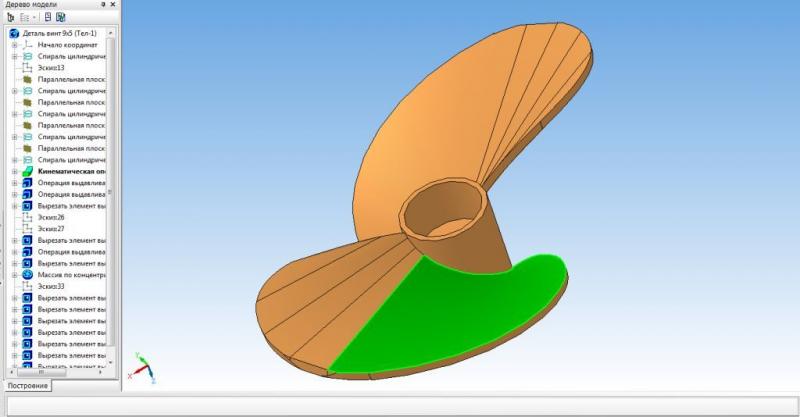

Dil, Компас 3D. Все задается математически, до 4-го знака.
У меня вся тема из таких АРГУМЕНТОВ.  :ok:
Еще покажу. Зеленым, это винтовая поверхность постоянного шага 100 мм. Дальше идет изменение шага до 200 мм.
Здесь подъем частями, за 4-е сектора: 125 мм., 150 мм., 175 мм., 200 мм. Можно сделать плавно, составить таблицу для трех перемещений, sin, cos для двух координат и квадратичную функцию для третьей. Я ценю время и делаю, как быстрее.
Можно сделать круче, более полого, начать подъем с любого радиуса и т. д.
Все зависит только от того, что хочется получить.
« Последнее редактирование: Февраля 07, 2020, 16:16:55 от remix59 »

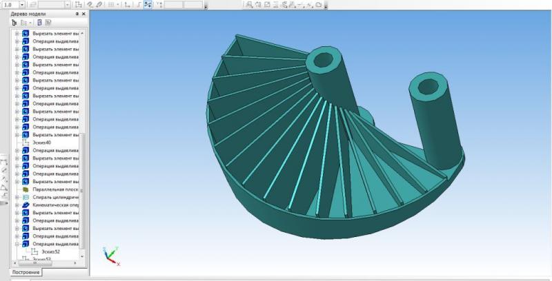

Вот еще скелет, для более полного понимания процесса.
С лева видна цепочка математических построений для создания такой модели.
Можно примерно оценить количество операций.
За каждой операцией скрыт эскиз по которому она выполняется.

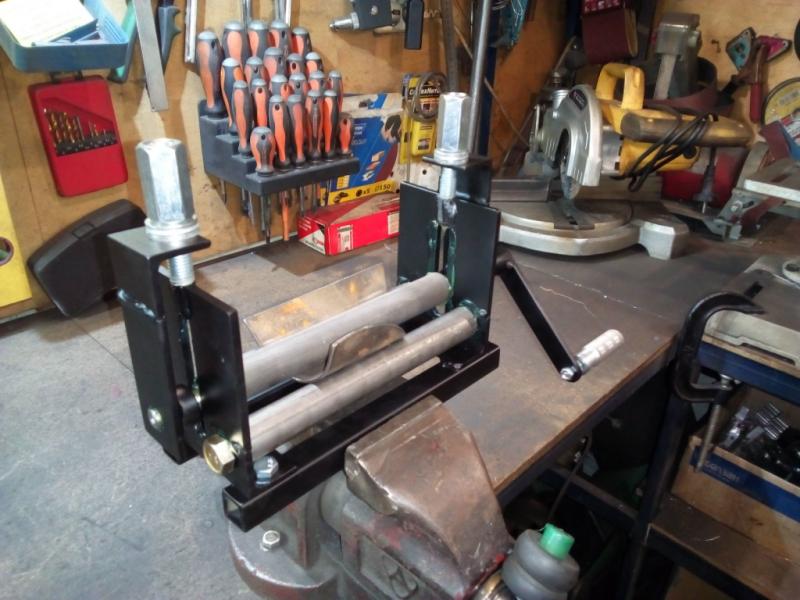

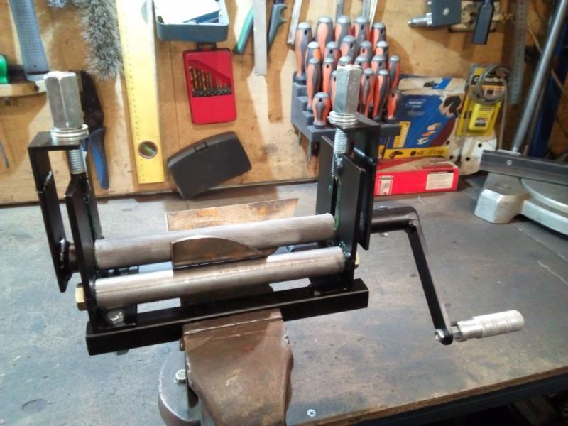

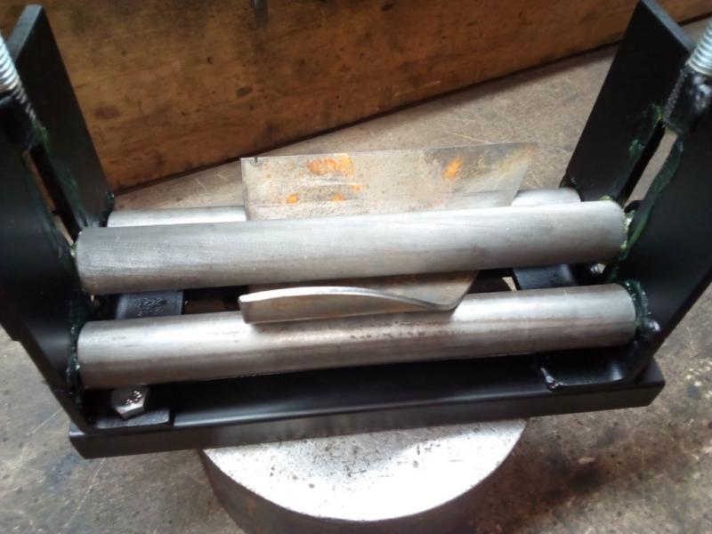

Вот, все пошагово, от задумки и до готового винта "Ямаха 2,5":
Потратил пару дней на оснастку. Быстренько сделал простые, маленькие вальцы. Катают 2-ку, 3-ку, маленькие диаметры.
Буду делать горки.  :ok:
Надо определиться под какие винты вперед.  :smile:

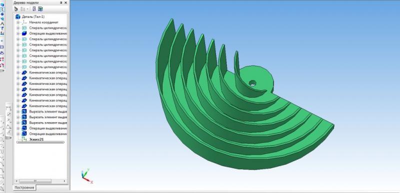

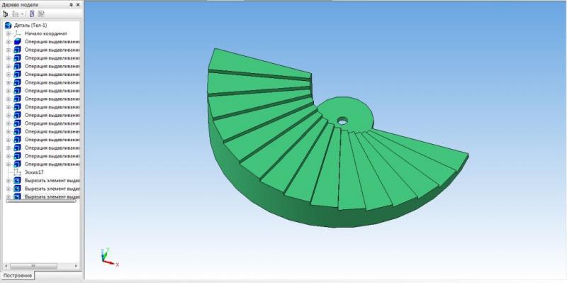

Сижу, рисую варианты горок.
Классическая, легко сделать поверхность с углом откидки, но проблемно выпилить переменный шаг.
Сегментная, самая простая в изготовлении и самая жесткая, легко сделать переменный шаг, но все только с углом откидки "0".
Радиусная, легко сделать и откидку и переменный шаг.
Осталось определиться с винтом и делать.  :good:
Нарисовал половинку штампа на азиатские винты 8", 9", 10", 11".
Диаметр до 300 мм. ступица 40 мм. угол откидки 15 град., шаг от 6" до 9,6".

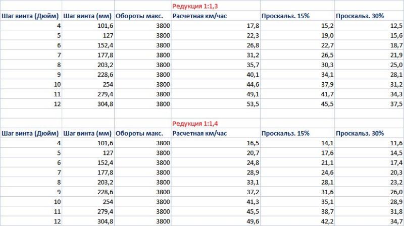

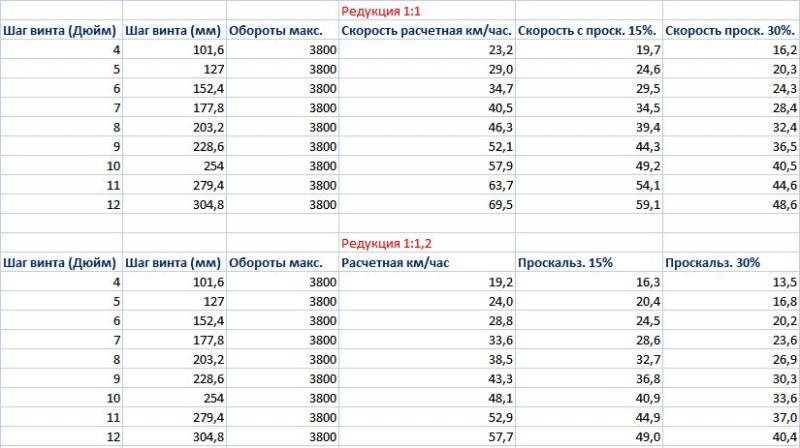

Составил эл. таблицу по шагу винтов и расчетной скорости, так же с учетом проскальзывания и редукции.
Можно прикинуть, какой шаг выбирать на свой комплект.
Касается конечно ПРАВИЛЬНЫХ винтов, с честной маркировкой. Арифметику не обманешь.   :pardon:
Надо подумать, как разобраться с диаметром винтов.
