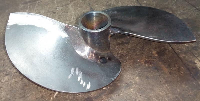

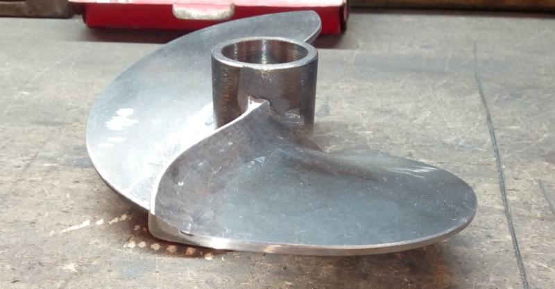

Одна лопасть чуть согнута, я в видео это проговорил.
И фото с этим местом.
Нужно в центра в ГиП-200 у Виталика зажать, там жесткости хватит.
Там же замерить с ровной лопастью и можно тыльной стороной резца суппортом давнуть дозировано.
И снова померить.
Правда если он из 65Х или еще круче, нужно советоваться с металлистами,
стоит подогреть или на холодную.
АЛ Ш, А каково происхождение этого винта, откуда он?
А то я американский, да американский, а может он совсем и нет?
давайте ничего давить не будем, мне пофиг, что там деформировано, главное работает, винт литой , мало ли что ...
оба винта я притащил из америки
точнее, я там их заказывал.
Так я и не собирался ничего гнуть. Это типичный, бесплатный совет.  :ok:
Значит я не соврал на счет Америки. Хорошо.

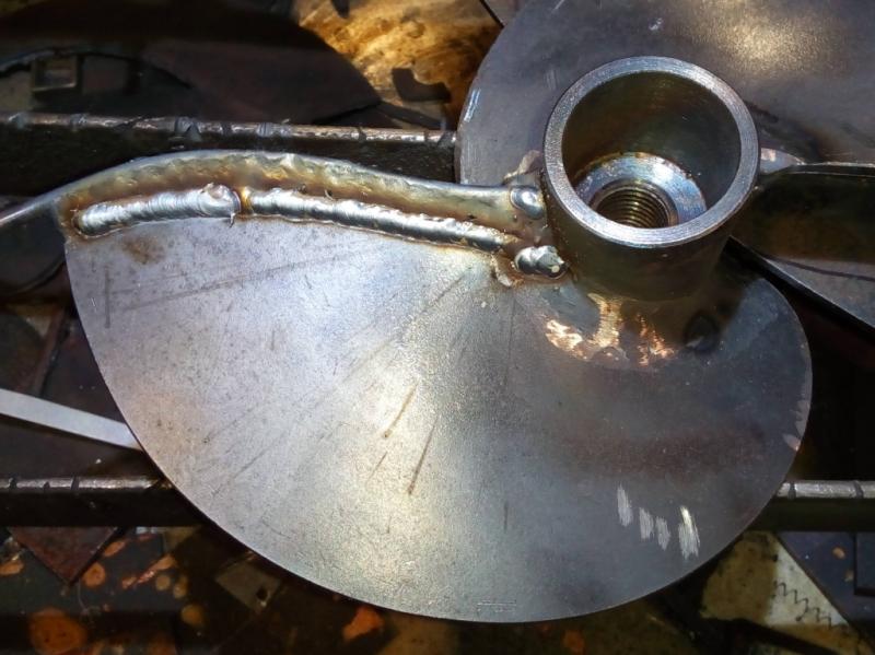

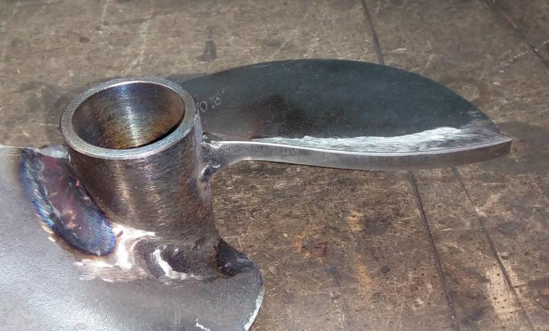

Сегодня наконец продолжил делать болотоходный винт 9х5".
Вырезал лопасти, обработал, сделал горку под нужные размерности и приварил.
получил заготовку винта. Снял видео:
Сегодня продолжил.
На черновую ободрал сварочные швы вокруг ступицы и занялся интерцепторами.
Интерцепторы наварные.
Приложил к задней кромке изогнутый по форме, очищенный, электрод 4-ку.
Проварил и обработал болгаркой.
Убил сразу двух зайцев. Получился и интерцептор и силовое ребро на задней кромке лопасти.
Вот со всех сторон:
Снял видео, сейчас загрузится.  :ok:
Вот и видео:
