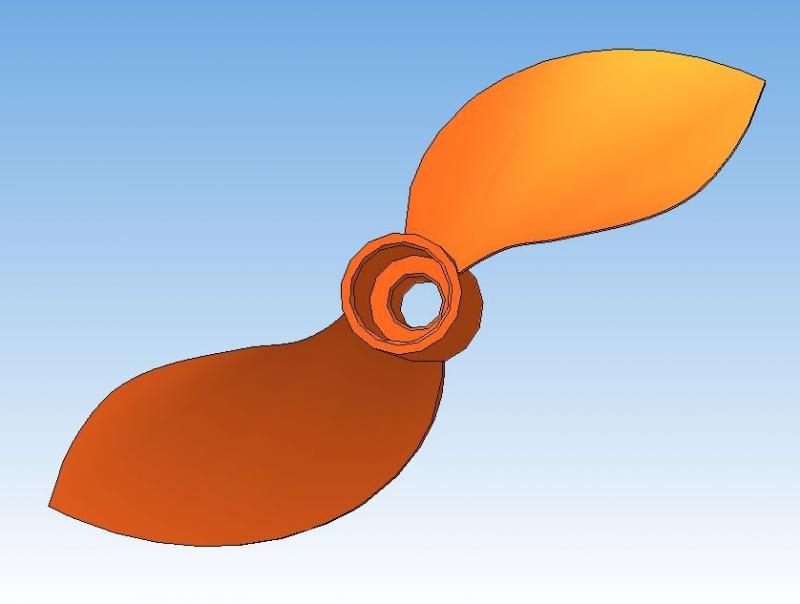

Попытаюсь продолжить.
Сегодня сидел и "рисовал" в 3D нужные винты.
Следующий, который буду делать:
Это болотоходный винт левого вращения, размера и шага 9х5", диаметр 225 мм. шаг 125 мм., с углом откидки "0".
Сделал общую 3D модель, рассчитал развертку винтовой поверхности и
Нарисовал развертку лопасти. Лопасть будет в плане 180 град. Передняя кромка с
большой стреловидностью, "Архимедова спираль", заднюю кромку задумал почти прямую. Построил с помощью "Безье".
На ней будет интерцептор.
Винт этот буду ставить на свою 17-ку.

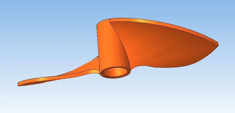

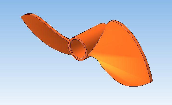

Еще стало интересно узнать про размерности винта 11х10". Столько раз видел на фото в соседней ветке и как то не разглядел углов.
Я винты таких размерностей еще не строил. Поэтому взял и построил 3D модель этого винта 11х10", диаметр 275 мм. шаг 250 мм. Лопасть в плане 90 град. Передняя кромка все та же "Архимедова спираль" но круче, задняя кромка построена по радиусу к ступице, слегка изогнута, построена с помощью "Безье". Диаметр ступицы 40 мм. Вот:
В процессе получил интересные цифры, вот для справки:
Угол приварки лопасти к ступице диаметром 40 мм. составляет относительно плоскости вращения винта,
63 град. 20 мин.(63,3 град.). Угол конца лопасти к плоскости вращения, на диаметре 275 мм. составляет 16 град. 9 мин. (16,14 град.).
"Угол крутки лопасти" от радиуса 40 мм. до радиуса 137,5 мм. составляет 47 град. 18 мин. (47,11 град.).
Все довольно внушительно и смотрится круто (круто в прямом смысле а не переносном).

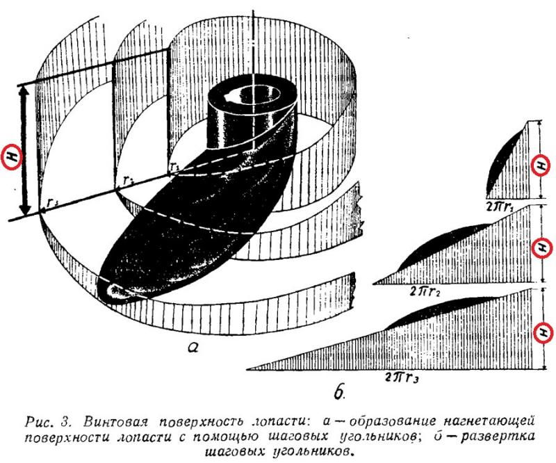

Это же простая геометрия, не может винтовая поверхность иметь разные шаги, у нее шаг "Н"один на всех диаметрах. иначе она не винтовая поверхность.
И вы сами об этом говрите:

Главная ошибка: Вы говорите крыло, а считаете длинну окружности 2ПR?
Вы сами говорите шаг 250, а считаете: 230?, 240?  :pardon:

Самая тяжелая для двигателя часть винта находящаяся на большем его диаметре имеет шаг, отличный от шага всего винта?
Возьмите болт побольше, закрутите на него гайку кончиками пальцев.
А теперь забейте на нем верхушку резьбы молотком и попробуйте закрутить.
Получится, но только с помощью ключа.  Больше ни чего не нужно доказывать. Такой пример знаком и понятен любому.
