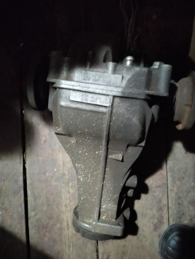

переломка для междурядки плохо подходит
Согласен, сначала хотел делать классику, назад КПП от Луаза, а вперед вот такой редуктор от Ауди:
Но не смог впихать поворотные кулаки в колею под один рядок. Мне трактор надо перевозить до 30 км.
Долго размышлял по поводу копирования задними колесами следа передних: наверно для вездехода это имеет большое значение, чтобы не топтать задними колесами еще один след. На тракторе же (переломке) по полю стараешься ехать прямо и зад все равно поедет по следам переда, а на меже при развороте все равно как они едут. К тому же, чем дальше орудие от узла перелома, тем сильнее оно виляет. Хотелось бы услышать ваше мнение по этому поводу.
« Ответ #361 : Октября 16, 2025, 09:39:32 »
Так и есть... ставить по возможности ближе к задним колёсам, и орудие, и узел перелома. Либо надо чтоб   у орудия в рабочем положении была большая степень свободы по перемещению влево-вправо в рабочем    положении (ограничивающие цепи), натягивающиеся при подъёме в транспортное положение, и узел крепления тяг орудия к трактору надо стараться смещать к центру, насколько возможно.
Оффлайн Andrey202
  • Сообщений: 598
  • Откуда: Иркутская область
« Ответ #362 : Октября 16, 2025, 13:04:44 »
Длинный:hi: Буду делать задний кардан по максимуму коротким, и двухточечную навеску. :biggrin:
