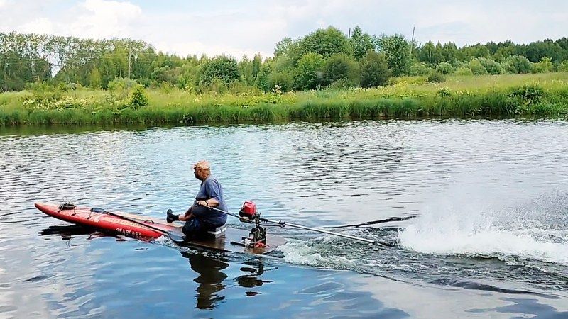

« Ответ #1405 : Июня 13, 2026, 14:54:06 »
Опробовал мотор с надувной доской
Мотор в 7 сил наверно не тот вариант, такие силы наверно для катамарана из сапов лучше. Работа над ошибками и моторчик на корму для тихого хода. Дальше как пойдёт.
Видео позже.

« Ответ #1409 : Сегодня в 11:18:30 »
Опробовал сап с обновленной палубой
Не плохо идёт. Появилась мысль мотор поставить недвижимо, что бы без румпеля обходится и на свальном течении работать веслом. Это пока в мыслях.
