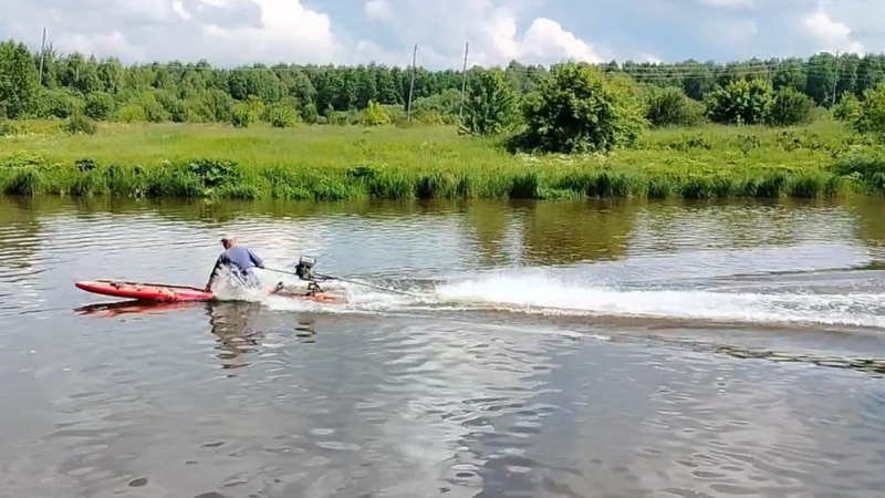

« Ответ #1405 : Июня 13, 2026, 14:54:06 »
Опробовал мотор с надувной доской
Мотор в 7 сил наверно не тот вариант, такие силы наверно для катамарана из сапов лучше. Работа над ошибками и моторчик на корму для тихого хода. Дальше как пойдёт.
Видео позже.
« Ответ #1407 : Июня 15, 2026, 07:09:03 »
  Корму наверное переделывать под глисс надо .
Я немного по Чемальскому вдхр покатался .
« Ответ #1408 : Июня 16, 2026, 17:22:58 »
Да, немного изменяю. Но быстро это сап только под вёслом бежит. Соберу палубу, опробую заново под моторами, там будет видать.

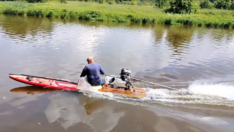

« Ответ #1409 : Июня 27, 2026, 11:18:30 »
Опробовал сап с обновленной палубой
Не плохо идёт. Появилась мысль мотор поставить недвижимо, что бы без румпеля обходится и на свальном течении работать веслом. Это пока в мыслях.
