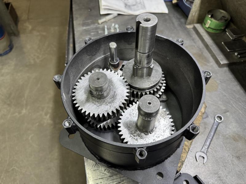

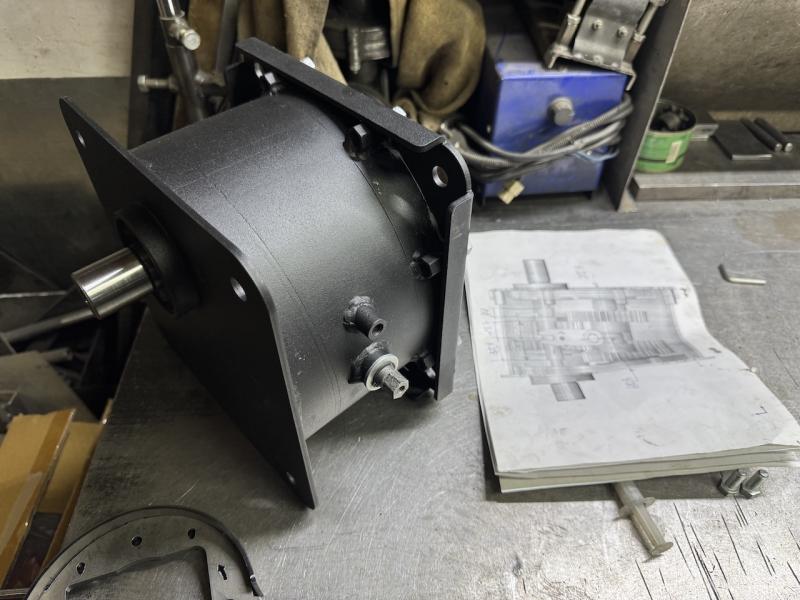

Вчера наконец то закончил сборку новых реверс-редукторов для катеров с мотором 150 л/с.
Сложность была в нитроцементации и закалке, с первого раза не получилось. После закалки шестерни "раздуло" и редуктора собрались без зазоров в зацеплении зубов шестерен, пришлось шестерни переделывать, занижать зуб и сново нитроцементация и закалка. Теперь всё собралось и валы вращаются легко.
Осталось сделать рычаги для переключения и можно будет отправлять для установки и испытания  :smile:
