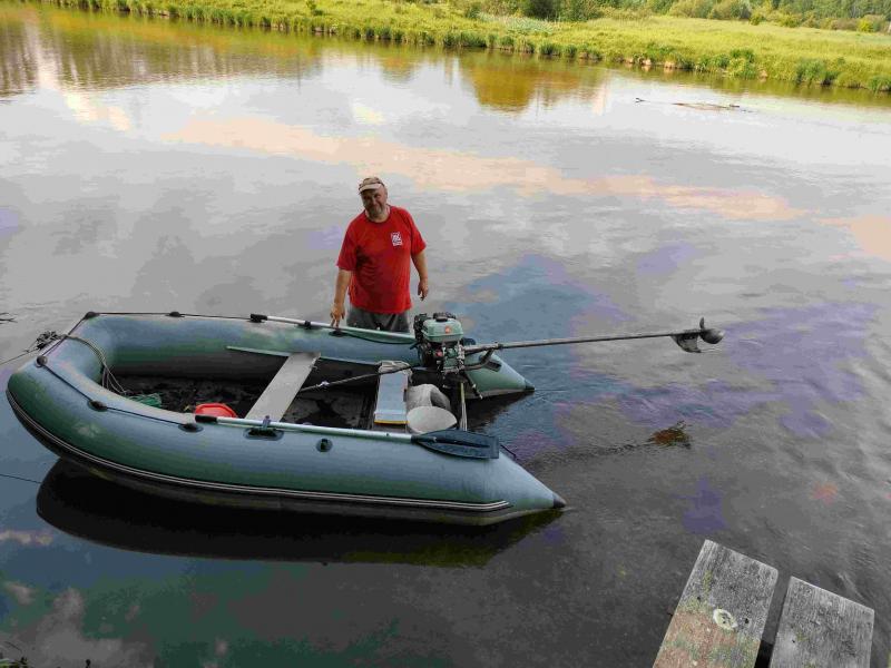

« Ответ #1041 : Июня 11, 2024, 15:36:03 »
Испытания прошли. К сожалению новый мотор требует доделки. А винты опробовал на старом моторе. Прошлогодний и два нынешних. Новый белый хорош мягкий в работе, мотору с ним хорошо. Чёрный прет как танк, но мотору на трогании тяжеловат.
Наверно немного покрамсаю.
Видео позже.

  • Сообщений: 1173
« Ответ #1043 : Июня 15, 2024, 17:38:25 »
Добрался до компа, Для наглядности сделал видосик из трёх проходов, сначала обычная скорость потом в замедлении.
Повторюсь, протестировал три винта, прошлогодний и два нынешних. Прошлогодний себя показал хорошо, было только одно нарекание, при движении "в гору" по мелякам тяга вина просаживалась. Это видно и на нынешнем тесте. Два свежих винта, белый и чёрный показали лучшую тягу. Мои оценки по меляке, прошлогодний уд, белый хорошо, чёрный отлично.
Вот видео, судите сами  :blush:
« Ответ #1044 : Июня 15, 2024, 19:14:16 »
Пенсионерщик, получается ты "нашёл свою мелодию"?
  • Сообщений: 1173
« Ответ #1045 : Июня 15, 2024, 19:56:43 »
Это да!
Глубина по ходу лодки не выше пол винта, а то и меньше. Просто песня!
