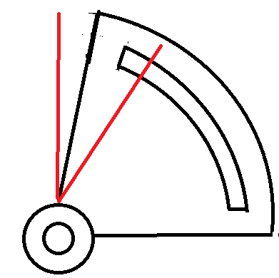

Вот мой, рабочий вариант. Срез пластины идет по радиусу от оси вращения.
« Ответ #1006 : Мая 24, 2024, 08:23:01 »
remix59, Ну ты глазастый, всё ведь заметит! Я про сектор, т.е. твоё мнение откидка будет. Остаётся понять как, на сколько отвести сторону сектора, что бы получить, скажем 15 градусов   :smile:
« Ответ #1007 : Мая 24, 2024, 08:25:51 »
Пенсионерщик, Приложи к горке радиус и замерь. Все перед тобой.  :smile:
« Ответ #1008 : Мая 24, 2024, 08:29:19 »
Ладно, вопрос остаётся открытым
Будем посмотреть  :smile:
« Ответ #1009 : Мая 24, 2024, 08:30:42 »
Пенсионерщик, Вот.

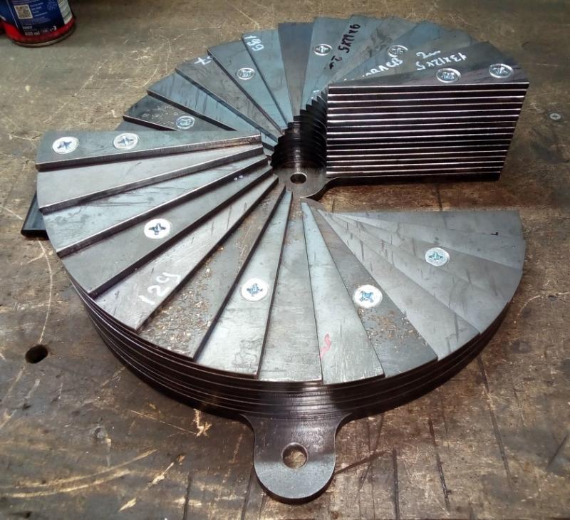

« Ответ #1014 : Мая 24, 2024, 10:13:38 »
Как то так
« Ответ #1015 : Мая 24, 2024, 11:16:10 »
Пенсионерщик, Ну вот, спокойно в гараже....
Горка "загадочного Тайского" винта.  :good:
И не копия, как некоторые пренебрежительно вбрасывают.   :pardon:
А если потом все сварить и укрепить, получится штамп.  :ok:
« Ответ #1016 : Мая 24, 2024, 14:54:05 »
remix59,  блин, не удержался, выкроил заготовку лопасти прошлогоднего лучшего винтика из чернухи тонкой. Отформовал по винту. Собрал кондуктор на горке, приложил ан нет. Тянуть ещё надо. Результат хорш, изящнее выглядит
Вот прилегание на горке
А вот профиль лопасти
Вот такая вот прогрессия   :smile:
« Ответ #1017 : Мая 24, 2024, 15:38:02 »
Выглядит даже лучше зашкуренного в хлам оригинала.  :good:
И при этом НЕ КОПИЯ, а честное построение по фен-шуй.  :ok:
И соотношение диаметр/шаг у него......  :smile:
