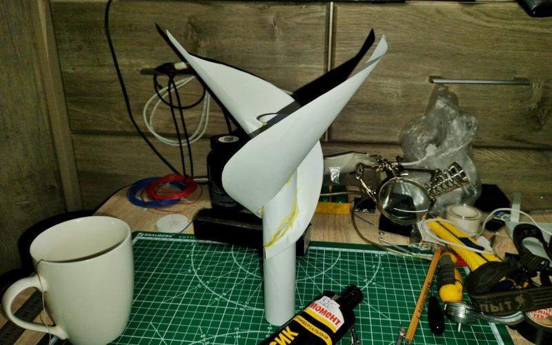

« Ответ #982 : Мая 18, 2024, 20:11:21 »
Натюрморт
А была бы погода, работал бы на даче   :smile:
« Ответ #983 : Мая 18, 2024, 21:46:33 »
Пенсионерщик, а слабо такой изваять?
« Ответ #984 : Мая 19, 2024, 07:15:16 »
Dil,
Из бумаги слепил, можно и из железяки. Тока железяка нонче дороговата, особенно белая. По этому сначала из бумаги пробы   :smile:
« Ответ #985 : Мая 21, 2024, 07:50:09 »
изваять
Тогда уж лучше сразу к шнеку перейти. Задачи видимо узко-специальные.

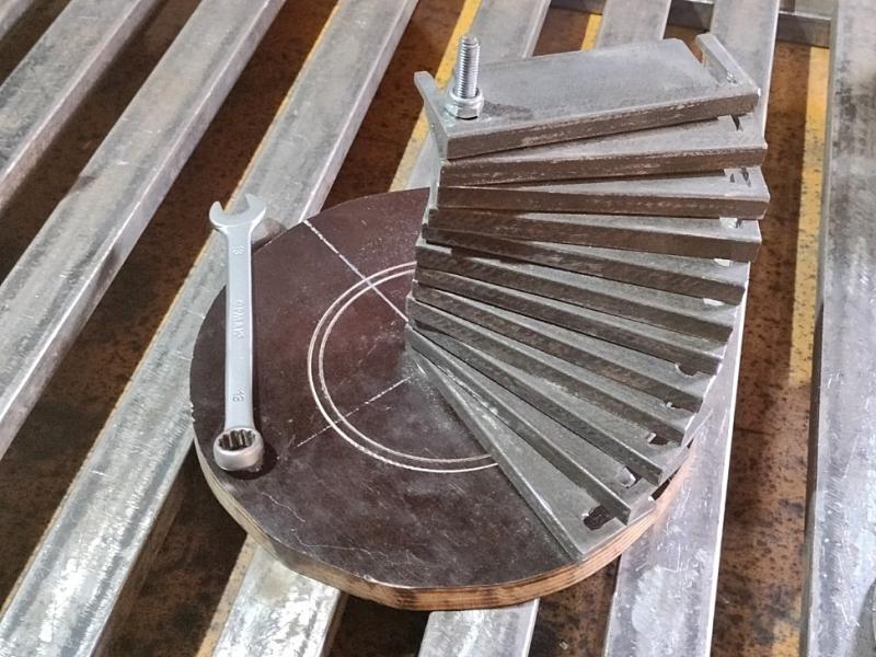

« Ответ #987 : Мая 22, 2024, 15:00:52 »
remix59,  в продолжении разговора, вот изобразил
И в право и в лево   :smile:
« Ответ #988 : Мая 22, 2024, 15:33:33 »
Пенсионерщик, теперь затянуть скотчем и оклеить?
« Ответ #989 : Мая 22, 2024, 15:49:22 »
Dil, Я эту горку изладил, что бы лопасть прикладывать при формовке, как шаблон. Выставил нужный шаг, зафиксировал и в перёд. Горка распускается как веер и в высоту как гармошка   :smile:
