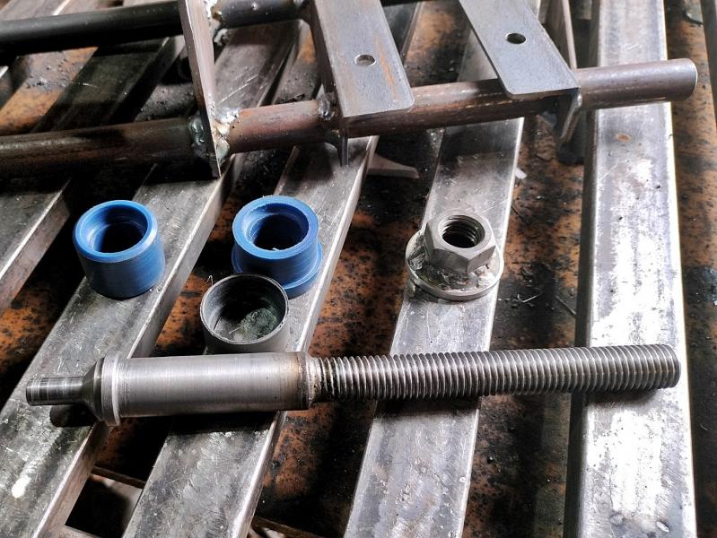

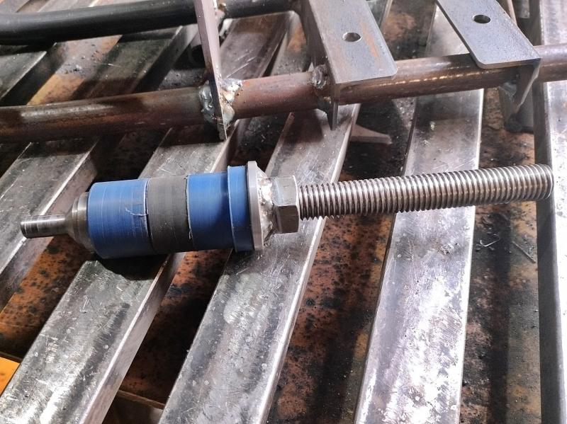

Маненько поробил  :smile:
Нонче втулки скольжения выточил из римамида. Вот нижний концевик с полным набором. На пробу, погляжу как приживётся римамид.

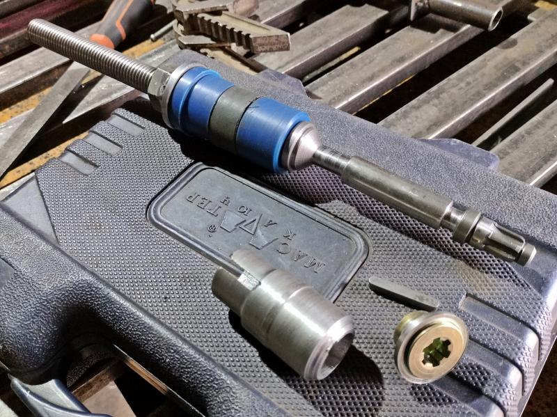

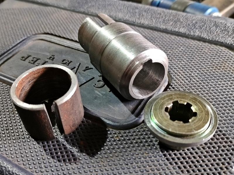

« Ответ #969 : Апреля 30, 2024, 13:23:20 »

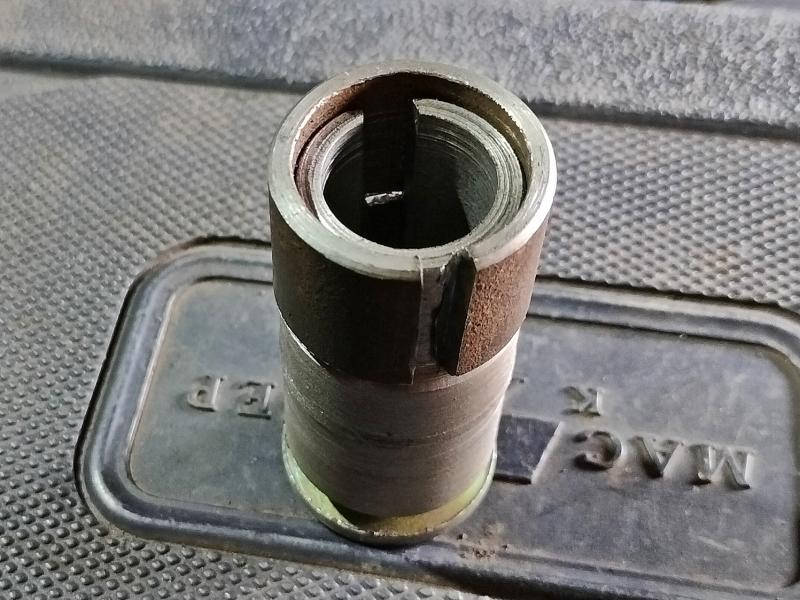

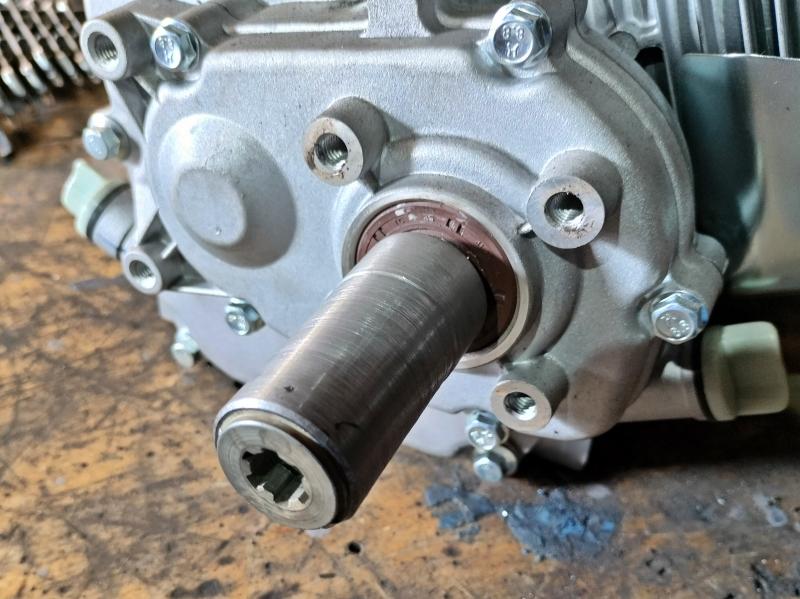

Дело двигается. От редуктора мотокосы отняты две железячки. И вот верхний концевик вала и шлицевая часть муфты есть.
Научный опытом прошлого года муфту делал на всю длину вала. Шпонпаз бью в ручную, по этому сократил себе это "удовольствие".
Муфта готова и вал тоже можно собирать.
Как то так.
« Ответ #970 : Апреля 30, 2024, 13:33:43 »
На сколько проще "длинный" по сравнению с "коротким".  :good:
« Ответ #971 : Апреля 30, 2024, 13:46:05 »
Сократил на 20мм. А по сути всю длину ковырять напильником и ковырять  :biggrin:
« Ответ #972 : Апреля 30, 2024, 14:06:44 »
Пенсионерщик, Ты про шпоночный паз? Правильно, облегчил работу.
А я про "короткие" болотоходы. Как раз наконуне собирал комплект. Как там всего много и не просто.  :sad:
Азиаты молодцы! Палка-веревка и ...."Акуна мотата".  :ok:  :smile:
« Ответ #973 : Апреля 30, 2024, 14:28:59 »
Основное отличие для меня, длинный легче  :preved:

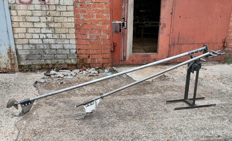

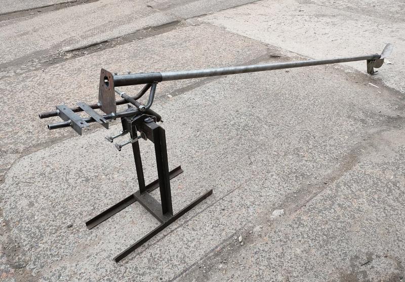

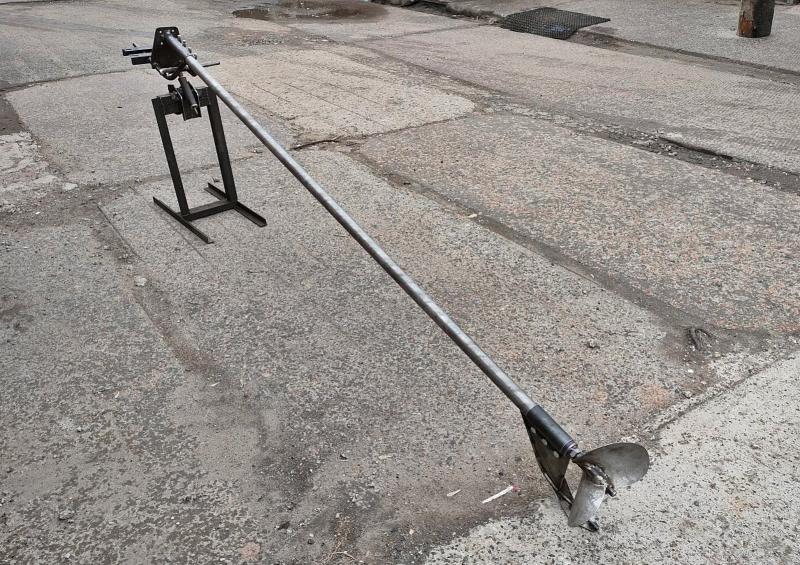

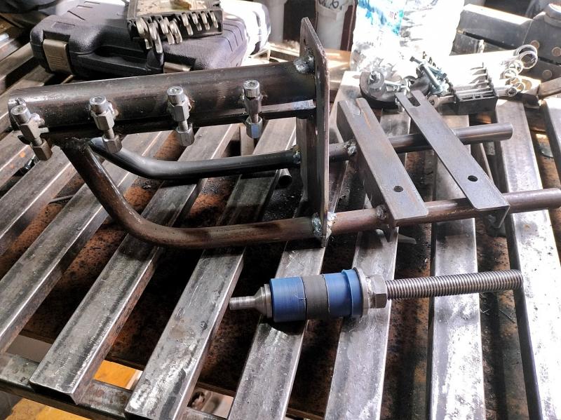

« Ответ #974 : Мая 08, 2024, 18:09:43 »
Вобчем как то так
Очередноё мотовесло, осталось румпель посадить.
Немного подлиннее у нового дейдвуд.
