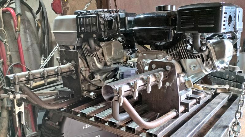

Харе с трёхколёской нянькаться. Черёд дошла очередь до мотовесла. Мотор лифан 7 сил, обязательно редуктор.
От старого, он слева, немного отличится.
Из гаража домой приходишь, а там другая игрушка для дачи делается.
Не думал, что спустя пол века паяльник в руки возьму   :biggrin:

Работы с мотовеслом продолжаются.
По опыту эксплуатации в конструкцию внесены изменения, теперь поворотная ось будет не по центру вала двигателя, труба дейдвуда станет длиннее, со старых 2 метров вырастет до 2,7 мера. Диаметр самой трубы старой 38мм , новой 40мм.
Пока как то так   :smile:
