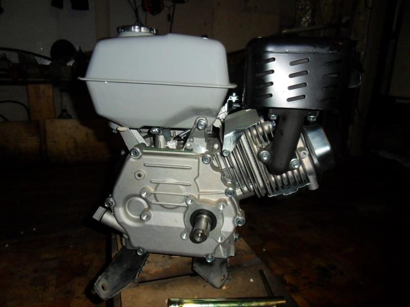

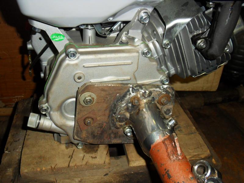

А фотку с передней  стороны покажешь?
Сейчас проверю в какую сторону вентилятор крутит при старте. Не обратил внимания ВООБЩЕ!
А Алексей сразу обратил внимание   :good:.
« Последнее редактирование: Июля 15, 2023, 06:20:08 от remix59 »
« Ответ #901 : Июля 15, 2023, 06:26:35 »
Подправил номер на машине.  :smile:

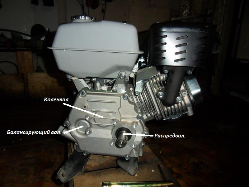

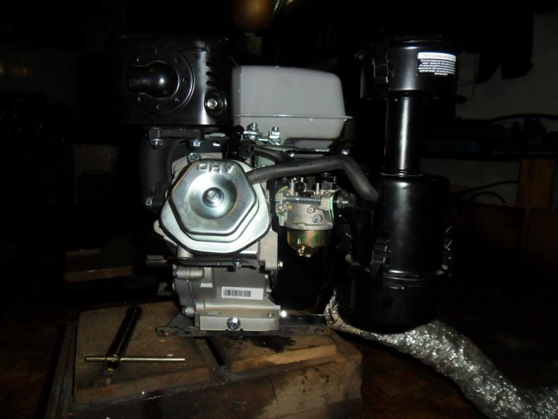

Интересный мотор. Судя по всему распред. вал у него точно железный и шестерня и подшипники.
Китайцы молодцы! Главное, ничего лишнего. А понижайка есть.
Еще удивило, что твоя картинка со стороны вала этого мотора, по поиску, пока единственная в интернете.
И только на сайте дилера написано что мотор с редукцией, на остальных нет. И картинок нет.  :pardon:

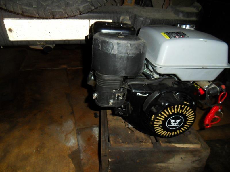

Совсем забыл про направление запуска посмотреть ,- но простительно,- с суток ,и торможу  :pardon: !
 Я год назад его заказывал и обещали  : "...Унификация, которой придерживаемся в размещении заказов в производство,предполагает катушку 12V9A , ..." ,- а оказался без зарядки. А из-за "ситуации",китайцы больше не поставляют эти моторы нам.Думаю заказать для электричества сопли  от  Лифана 9 л.,- надо маховик и катушку ,а выпрямитель 11А 132ВТ уже есть (испытал на днях с зарядкой и питанием автохолодильника ,вместо слабого  штатного 9А 108ВТ с малыша !)
 Их редко заказывали,так как проблема с компоновкой доп агрегатов на крепеж редуктора. И фильтр маслянный был штатный и заказал Лифановский ,но шпильки там хитрые и переделка заняла два дня.
Ну и моторы предполагались для снегоуборщиков и потому нет датчиков уровня масла. И  из-за этого "дешевка" пришел,- как 225-6 цена... .

« Ответ #903 : Июля 15, 2023, 07:59:05 »
Скорее всего не подойдет. Маховик вращается в другую сторону и магниты не будут совпадать с креплением катушки зажигания.
Нужно снять маховик и посмотреть есть ли там магниты, если есть то поставить только зарядную катушку и все.

На моторе походу три вала с шестернями. Если так, то вращение на каленвалу и на выходном валу одинаковое должно быть,
« Ответ #908 : Июля 16, 2023, 08:46:36 »

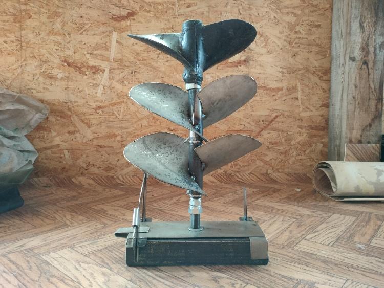

Вот такое чудо:
« Ответ #909 : Июля 16, 2023, 09:34:15 »
Блин, сказочный двиг!
« Ответ #910 : Июля 16, 2023, 09:41:47 »
Пенсионерщик, Что бы сохранить напр. вращения, он еще и заводится в другую сторону.  :smile:
За то 1:2 и ни чего лишнего.  :ok:

Вот такое чудо:
 Раз начальник разрешил пофлудить и не обижается, то еще постик запостил...  :ok:
Опять в ТОЧКУ Алексей !!! Рисунок точный. :good:
 И в инете видел Лифан 180N  и у него тоже такой редуктор,но он 10 л.с. - не катит .

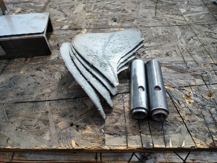

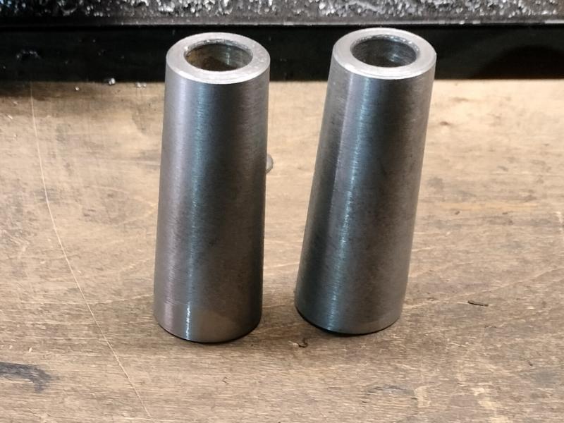

И так, заготовки под лопасти изладил

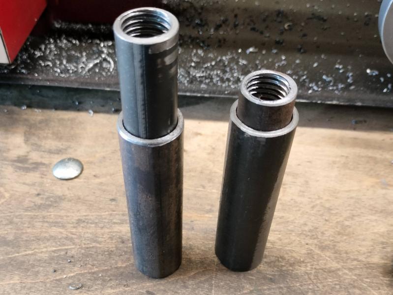

Дальше надо ступицы для винтов

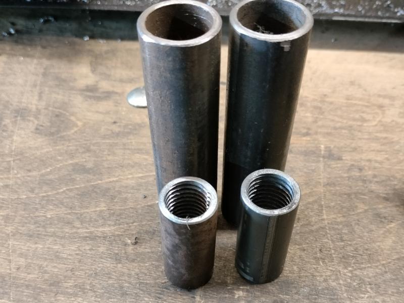

Можно конечно и такие. Но если нет токарки , а винт надо делать? Я взял трубу ВГП 1/2 дюйма и 3/4 дюйма, от 1/2-й отрезал кусочки и нарезал резьбу. И от 3/4-й отрезал кусочки.
Как видно одна входит в другую, плотненько. Не надо точить, сверлить, Резьба режется без предварительной обработки.  Для 7л.с. я думаю такая ступица пойдёт. Кому надо может усилить отрезком дюймовой трубы.
Дальше поеду на дачу и продолжу работу.

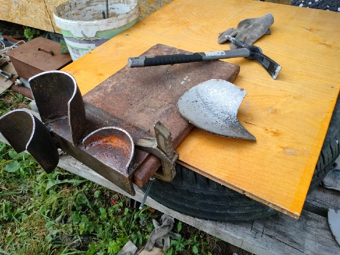

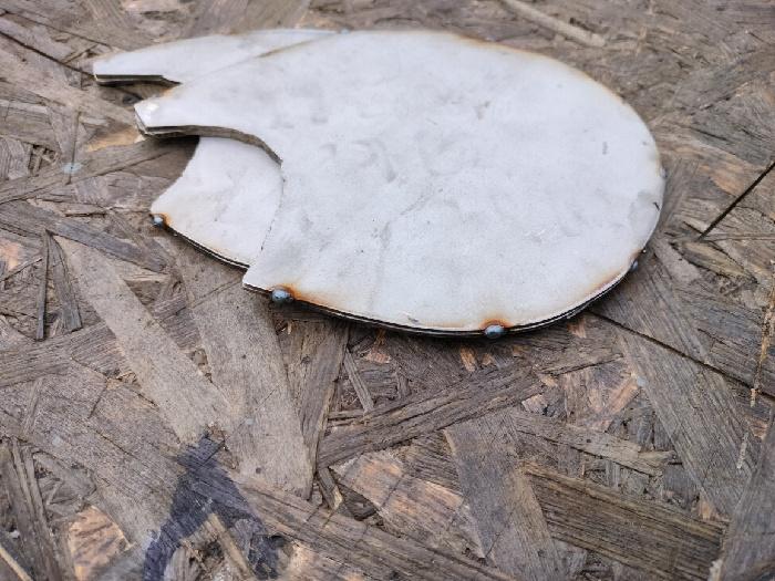

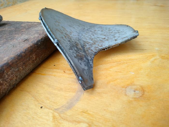

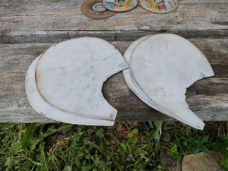

Заготовки лопастей (нержа 304 2мм) прихватил
Отформовал на при способе
Дальше зачистить и собирать винт.

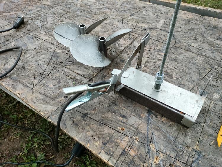

« Ответ #914 : Июля 19, 2023, 15:45:36 »

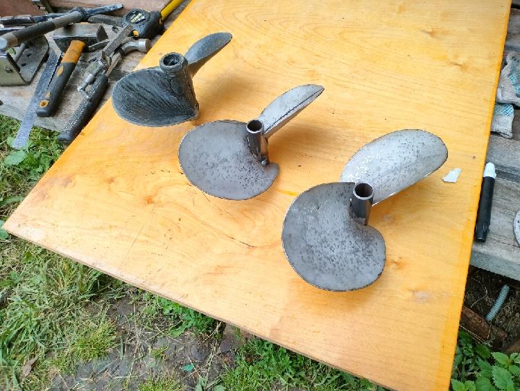

Не удержался, собрал винтики.
Заготовки лопастей и ступиц готовы
Дальше сборка
И вот винты собранны, и стапель на котором собирались. А так они в сравнении с карбоновым предшественником,  побольше 27см диаметром, поменьше 25,5см. Шаг у большего меньше.
Дальше проваривать, доводить и испытывать.
