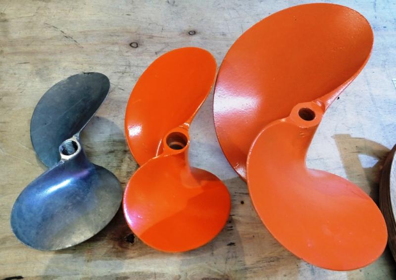

« Ответ #886 : Июня 29, 2023, 18:28:19 »
Есть 9 классик и 8 сила, на редукторном они ни о чем.
Я их сразу продал,когда 7,5 Зонгшена взял. А на Лифане 1682L они более-менее работали.У меня с 7,5 л. хорошо 9" СПИД маслает и 10" классик,но 10" Спид-это ЗВЕРЬ по крутящему. Еще бы оборотов 300-400 накрутить и МЕТЕОР!
Завтра проверю 12 Классик,- должен лететь при3900 об. .

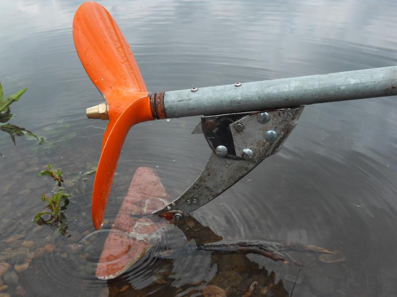

У меня лодка короткая и на 2000 об.мотора - идет с дифферентом на корму и только в водоизмещенке. На винте=1000 об. .Другое дело ,если на Тунгуске  ;)
Ну и заглубитель не дает винту порхать! и 3 т.об.- мотору в радость.
« Ответ #889 : Июня 30, 2023, 09:15:20 »
Заглубитель дело хорошее, но по траве это якорь, он хорош по большой воде. Я, если речка побольше, вешаю подвесной мотор.

Поспел ролик теста винтов, от Полка и мой карбоновый. Тест винта Полк на полном газу, лодка проходит по фарватеру глубиной 0,15-0,3м. Мой винт карбоновый, лодка проходит там же, возвращаясь  по меляку меньше 0,15м. лодка скребёт баллонами о грунт.

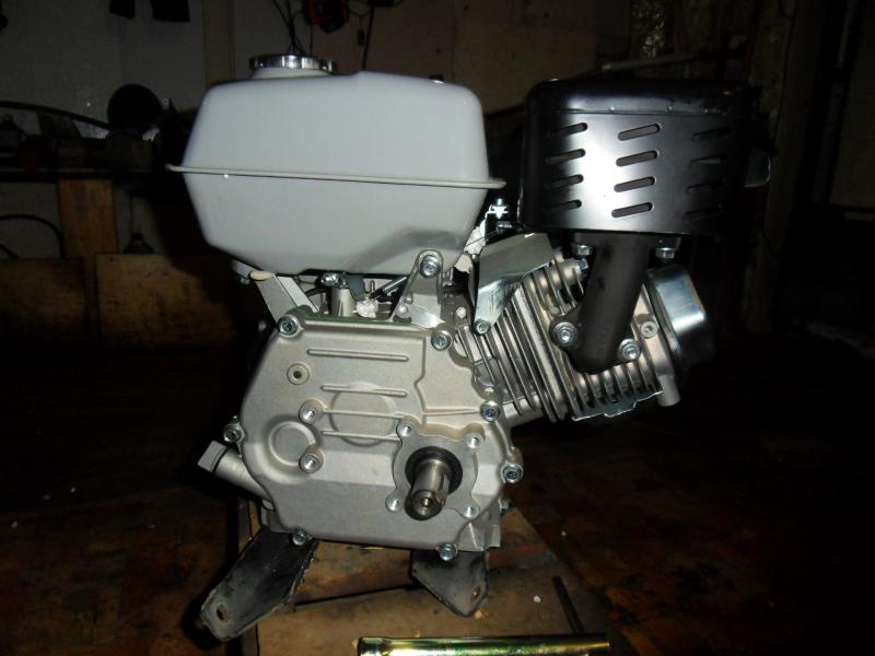

Хочешь сказать, что 7,5 л.с.1:2 крутит вот этот справа? 10"- Hi-Speed.  :shok:
ЛЕГКО !  Только Александр мне проточил -по моему замеру ,- мало захода под гайку и еще 10 мм. сверлом D20мм. высверливал вручную!. И под гайку пришлось из головки на  15 мм. делать "ключ". На прошлогоднем 7,5 с винтом, SPS SPEED 10" (такой же новый мотор и сейчас) осенью ходил по перекатам на р.Лене -хороший упор с 3000 об. у этого винта. А на новом ,на обкатке недобор оборотов еще ... .
  А 12" Классик путем не испытал,так как обороты только 3200 мотора (винт рег.карба не выкручивал еще...). Но ХУЖЕ СПЕЕД 10" на тех же оборотах. На днях подрезал лопасти  12" и вернул перо-плавник в "штатное "положение ( сильно низко идет и цепляет камни на мели).
Ну а новый редукторный 9 л. шестерни редуктора ,- вообще эти два винта не чует и эту тяжесть напрасно полгода ждал! :fool:
 Ну и редукторные на моей барже быстрее не бегают... .

Болтик переделал в простую 15-ку и продал.
Помню видео с 9-кой твое на ютубе... .
У Зонгшена 177F-5 редукторного привод шестерен особенный .Я не стал разбирать для осмотра,так как два года с апреля гарантия, но явно не с КВ привод ,судя по крышке редуктора. Александр( Плавдачник)  с "ТУГУНА" говорил, что "вроде" с распредвала на редуктор привод. Человек он опытный и сам занимается болотоходами,так что ему я доверяю.
Интересно ,-ЧТО там наворотили китайцы
но звук при оборотах от шестеренок совсем чуток... .
« Последнее редактирование: Июля 14, 2023, 16:58:29 от remix59 »
« Ответ #897 : Июля 14, 2023, 16:45:12 »
Bobbi5, Да, инфы по этому мотору совсем нет. Если с распредвала, то распередвал крутится в другую сторону.
У него "дергалка" в другую сторону дергается?
Интересно.  :smile:
« Последнее редактирование: Июля 14, 2023, 16:48:59 от remix59 »
« Ответ #898 : Июля 14, 2023, 17:05:39 »
Bobbi5, Точно, "дергалка" в бок, а не вверх.  :shok:
А фотку с передней  стороны покажешь?  :blush:
« Последнее редактирование: Июля 14, 2023, 17:15:53 от remix59 »

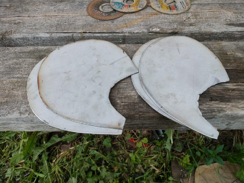

На огороде не тока, лопатаю машуть.
Седня затеял продолжить работу по винтам, повторить карбоновые винтики. При чем не в гараже, но на даче.
Если винтики получатся, то покажу как делаю их и какими приспособами пользуюсь. Но это не скоро, а нонче в выходны добирусь до дому и попытаюсь показать как работает подъёмный транец для подвесного мотора.
