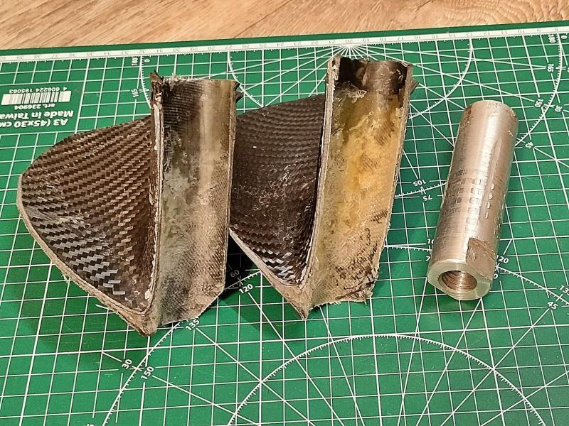

Продолжил винтики клеить. Вот заготовки для очередного
Должны собраться как то так
Каждая лопасть из 8 слоёв стеклоткани и 4 слоёв карбона. Такой пирог в обработке мне понравился. Свойства не хуже люминия, а может даже лучше.

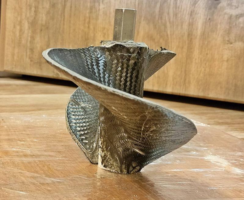

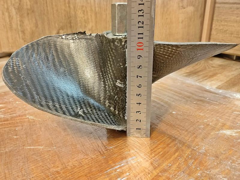

remix59, Собрал винтик, ободрал маненько его. Вот в сравнении с SPS- "Hi-POWER" 8
На валу уже не законтрогаить. Посмотрим как пойдёт с редукторной передачей момента, а для прямой наверно лишковат будет. Как пойдёт  :smile:
« Ответ #769 : Апреля 01, 2023, 16:40:58 »
Все красивое должно работать.  :ok:
И у меня SPS- "Hi-POWER" 8,5 на стенке, на гвоздике висит, ждет.  :smile:

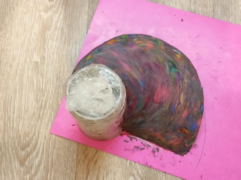

remix59, Ну, на бандаж че нить намотаю. А пока вот свежее
Ступица проточена и по ней залеплен болван.
« Ответ #777 : Апреля 03, 2023, 17:46:46 »
Пенсионерщик, Это уже на ПЛМ? Я бы скруглил заднюю кромку и сделал лунообразный, плавный интерцептор.
Как половинка блюдца.  :good:

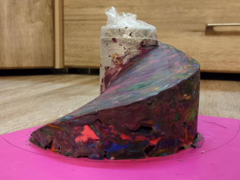

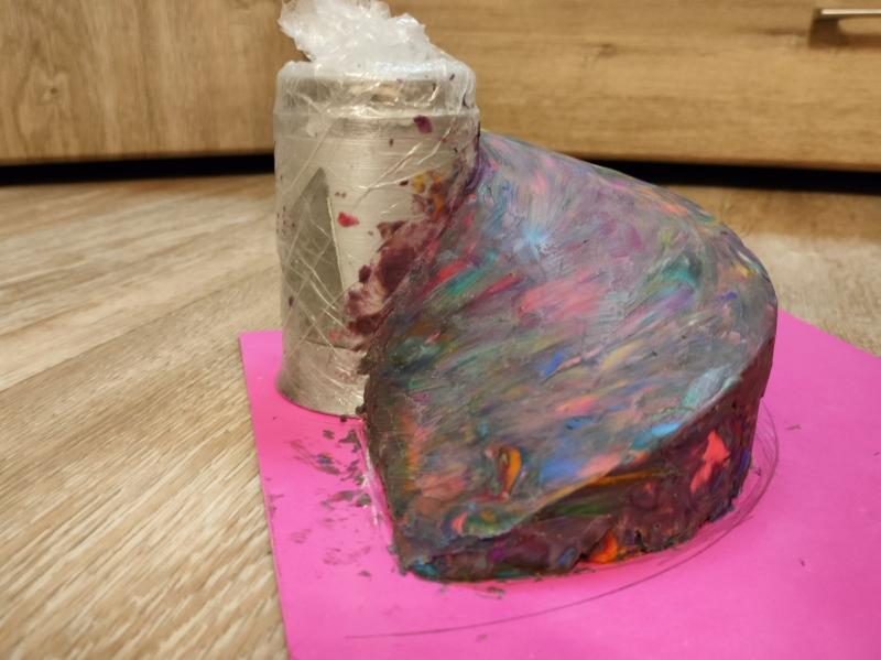

« Ответ #778 : Апреля 03, 2023, 18:39:04 »
remix59,  До винта ещё далеко. С болване сначала макет лопасти
Потом с него горки гипсовые, доводка их. И только потом ...   :preved:
Ивот где то там чё нить обрежется  :smile:
« Ответ #779 : Апреля 03, 2023, 18:44:06 »
Пенсионерщик, Твоя технология самая пластичная. Делать всякие чашки из железа сложная задача. А вот из гипса, типичная работа скульптора.  :good:
