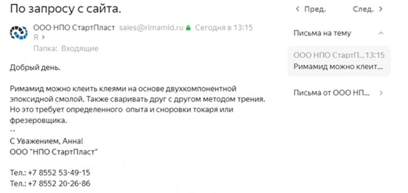

Сегодня получил ответ по материалу  "Римамид"
Буду пробовать.
« Ответ #684 : Декабря 26, 2022, 18:28:13 »
Пенсионерщик, каркаю: прилипнет, но держать не будет. Хорошо бы я ошибся. :hi:

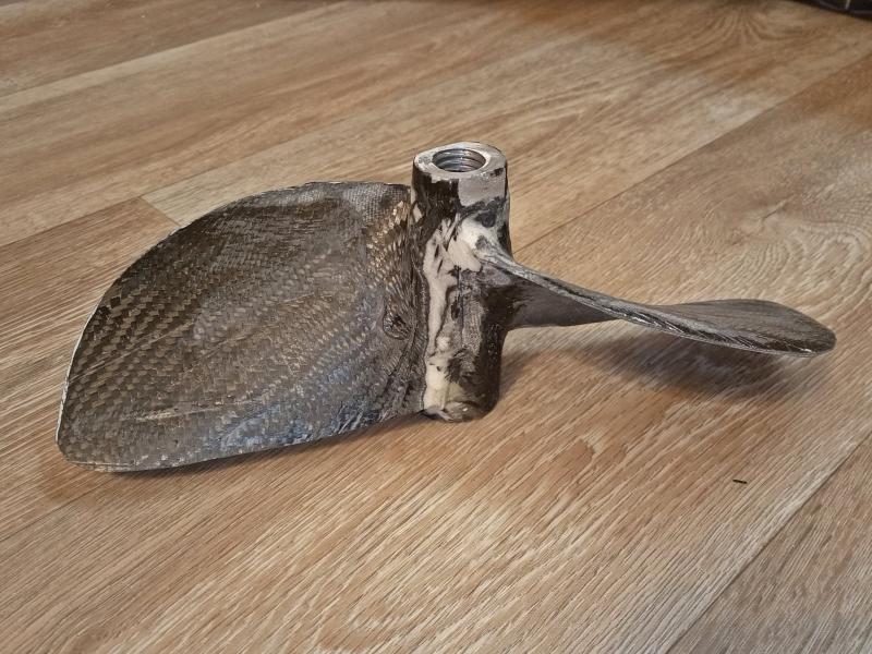

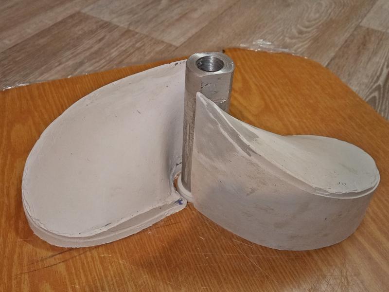

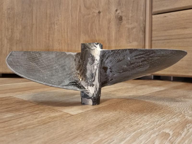

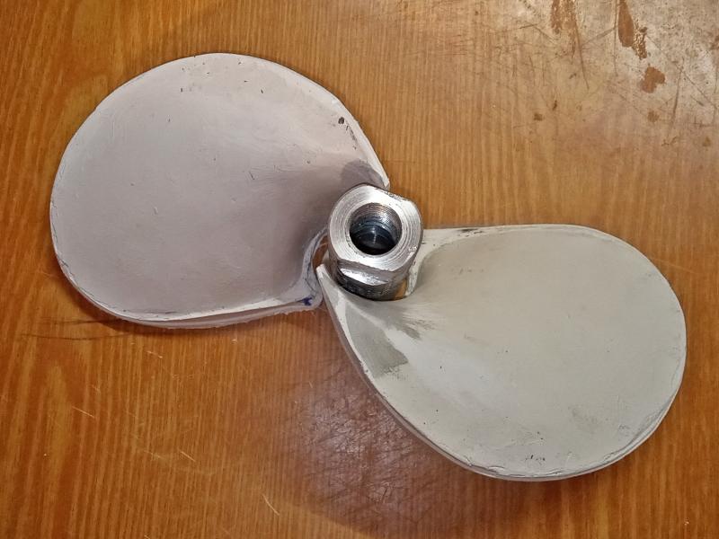

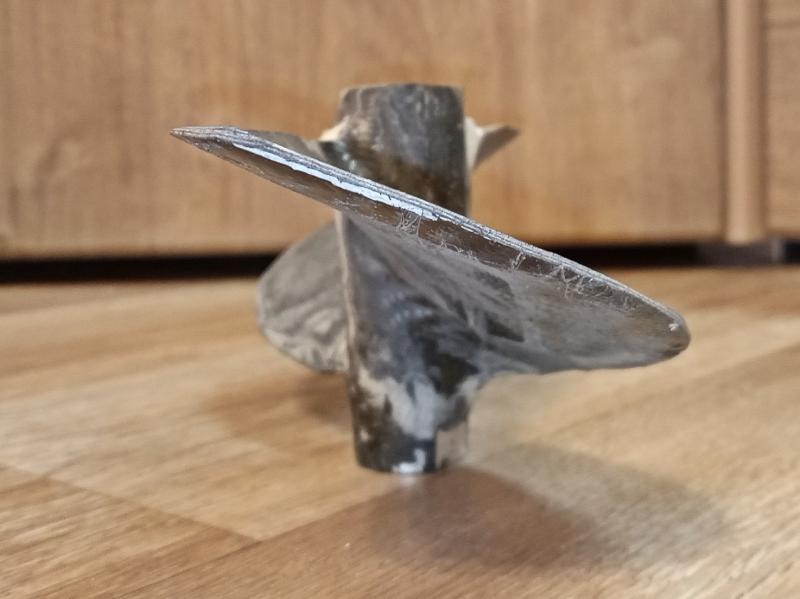

« Ответ #687 : Декабря 30, 2022, 11:27:13 »
Первый ком блином вроде как получился
В вакууме посидел
В печке тоже
На черновую болгаркой ободрался  :smile:
Всех с Новым Годом!!!
« Ответ #688 : Декабря 30, 2022, 13:35:27 »
С Новым винтом и Годом  :good:
« Ответ #689 : Декабря 30, 2022, 14:11:45 »
Так же готовится очередной стапель, но винт если и сойдёт с него, то только в следующем году   :biggrin:
