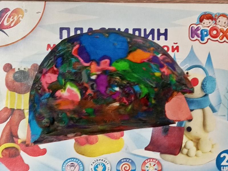

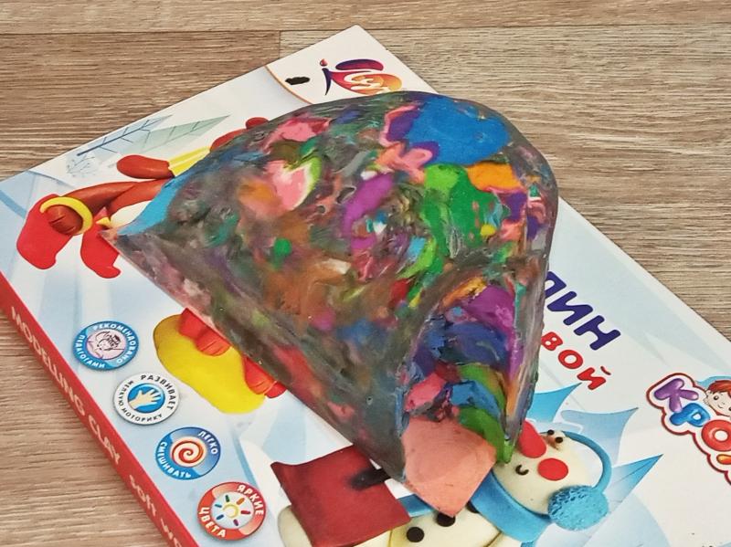

Попробовал залепить горку-болван на первый прогрессивный, пардон вогнутый вин. На него линейка уже не ляжет
« Ответ #661 : Декабря 12, 2022, 21:57:31 »
Пластелин веселенький  :good:
  • Сообщений: 1173
« Ответ #662 : Декабря 13, 2022, 07:43:21 »
Да, развлекаюсь пока так :smile:
Пенсия придет, дальше можно будет двигать :biggrin:

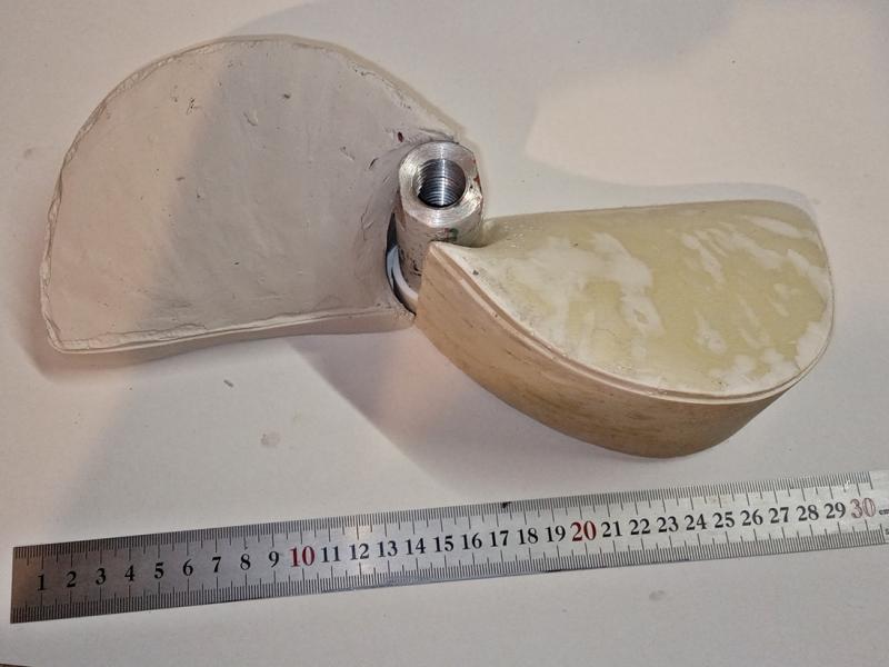

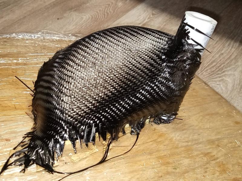

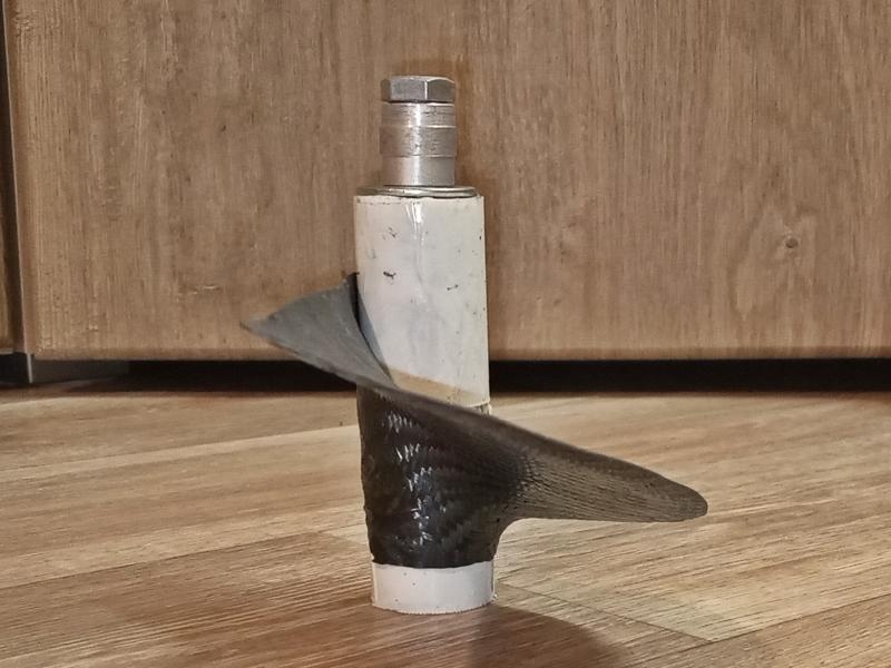

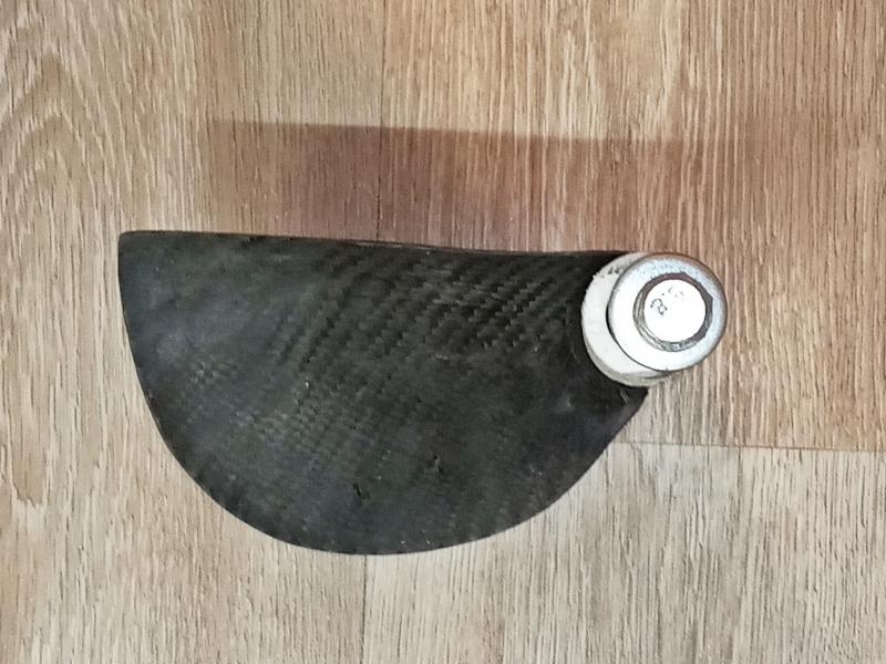

Очередной макет
Шаг лопасти меняется от корня к вершине уменьшаясь, для разгрузки мотора. Попытался форму спортивного винта адаптировать к своим травокосным хотелкам.
Как пойдёт посмотрим.

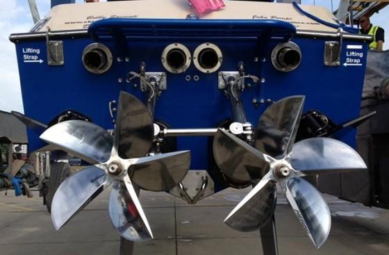

Во чё делають
Как то воду мотор засасыват?
Не правильно это, всё копьютеры, а на глаз не могуть.

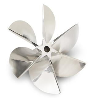

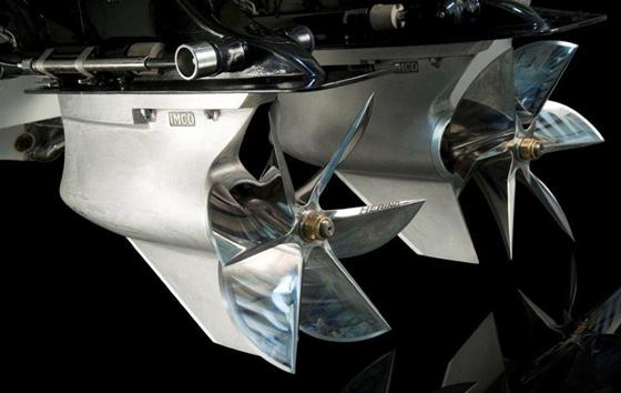

Совсем не хотят они на простых винтах ездить. Вот что пишут (автоперевод)
Высокоэффективные гребные винты для лодок
...По своей конструкции этот пропеллер будет вращаться медленнее и лучше работать в рабочем диапазоне от низких до средних оборотов двигателя. Таким образом, в дополнение к тому, чтобы вывести лодку на плоскость за меньшее время, винт с меньшим шагом и большим диаметром обеспечит лучшее ускорение - благодаря лучшему сцеплению с водой.
 Вообще говоря, больший угол наклона приводит к большему подъему носовой части, что может быть выгодно для V-образных днищ и катамаранов, которые в этом нуждаются. Но в высокоскоростных приложениях, таких как cats, разгоняющихся от 180 до 190 миль в час, слишком большой подъем лука может создать проблемы. Таким образом, в этом случае Джонстон рекомендовал бы винт с меньшим углом наклона, который создавал бы меньшую подъемную силу, чем винт с большим углом наклона.
“Обычно мы рекомендуем использовать наши кованые пропеллеры на лодках с двигателями мощностью 1400 л.с. и более”, - сказал Джонстон. “Наши литые пропеллеры хорошо работают при мощности менее 1400 л.с.”.

Я вот потихоньку двигаюсь.
Одна отливка обрабатывается, другая ожидает.
