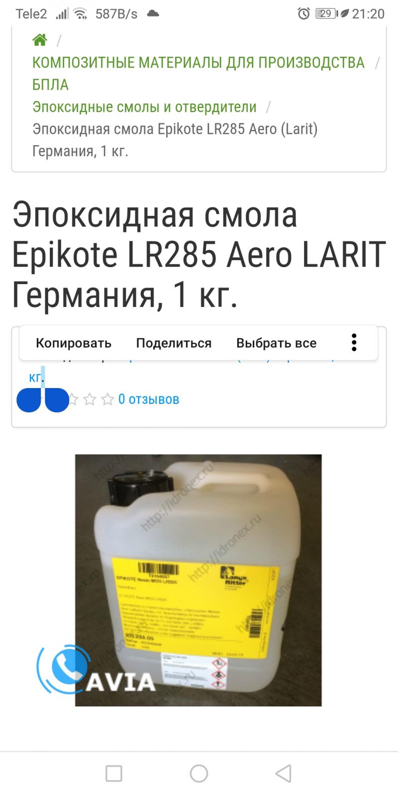

Кевлар на винт не рекомендую. Плохая пропитка, расслоение при вибрациях. Плетеную ткань тоже не надо, только потрошеную на волокна, волокна ориентируются вдоль лопасти. 60% стекловолокно (парафин отжечь) и 40% уголь. Пропитка волокон шпателем на стекле. Лишняя смола выжимается досуха.
Лучшая пропитка - немецкая синяя смола "ларит". Почти сухие волокна елочкой укладывают вдоль горячей 60° формы. Форму до нагрева мажут "эдельваксом" Лишнюю смолу не добавляют. Закрывают и стягивают форму. Выдавливается  из формы еще прилично лишней смолы. Полемеризация 1-1,5 часа.  После, открывают форму и изделие отправляется на прожарку в сушильный шкаф 6 часов на 80°. Тогда винт зазвенит.

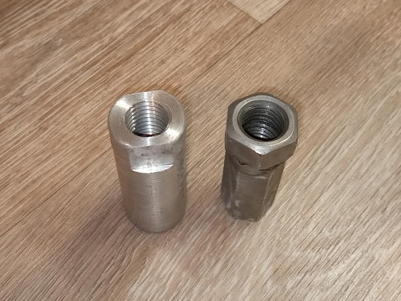

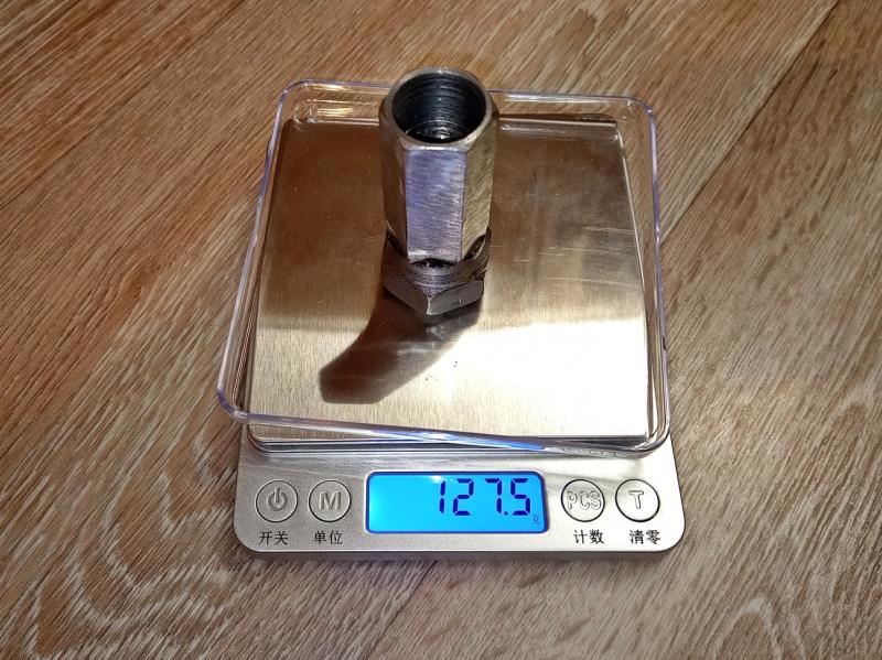

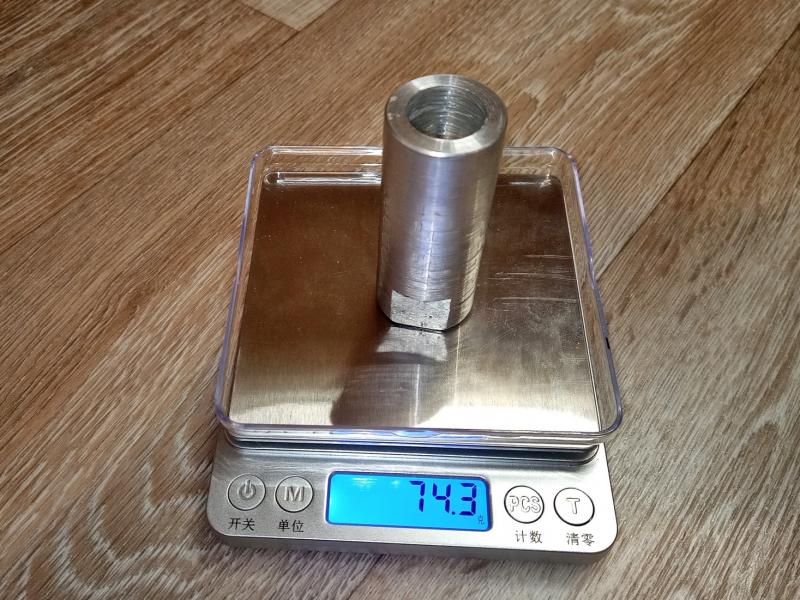

Продолжу , по ступице.
Выточил ступачку, материал АД-1. Задиристый такой. :smile:
алюминиевая полегче
  • Сообщений: 890

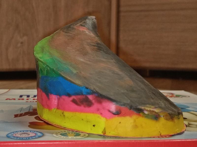

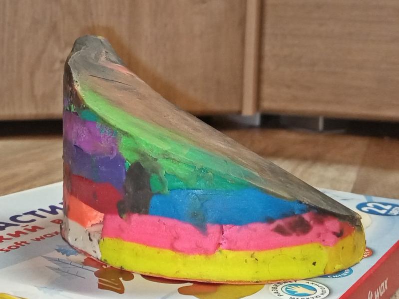

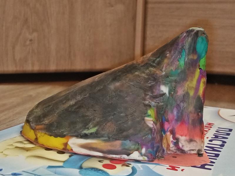

« Ответ #608 : Ноября 30, 2022, 16:23:28 »

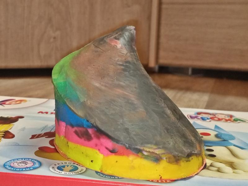

Вот и мне, поработалось под вечер
Ровно пачка пластилина.

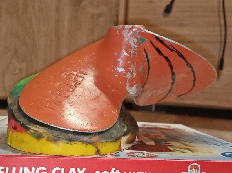

А титановая, у нее 2 шт. как на втором фото, когда гналась за американцами, а они от нее на эсминце уйти не смогли, шум внутри стоял такой, что у команды перепонки лопались. По наружи с корпуса все по срывало, что выступало, но рекорд поставили, а реакторы при этом все равно до 100% не довели.
Пенсионерщик Так ты это по 8" Hi- Power делаешь?
У меня же есть 8" Classic, шагом поменьше. Тот с крайнего видео.
По фан шуй он тебе нужен на этот мотор.  :ok:
