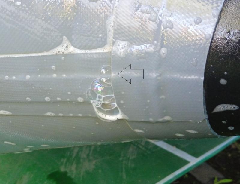

Так понимаю, это вклейка защитного пластикового конуса баллона?
Моё мнение, фен в руки, прогреть ленту, содрать её и новую на её место приклеить.  Или в мастерскую обратиться. Надувнухи дело такое, хотя у всего есть свой ресурс. Я об этом ухе задумываюсь, Не пора ли обновлять?

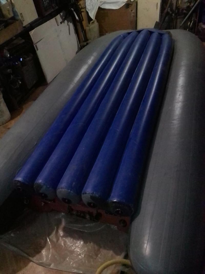

 Надо стремиться к ИДЕАЛУ . Я вот аж в Уфе заказывал доппоплавки для повышения проходимости по перекатам. Бюджетно сделали постоянному клиенту :good:.Слеил все 5 штук вместе,забронировал и теперь налегке можно не ставить матрас и тогда катамаран ,а с грузом за 5 минут под днище крепится .
 Теперь осадка около 4 см. всего .
Нормальное решение Володя. Должен быть результат.

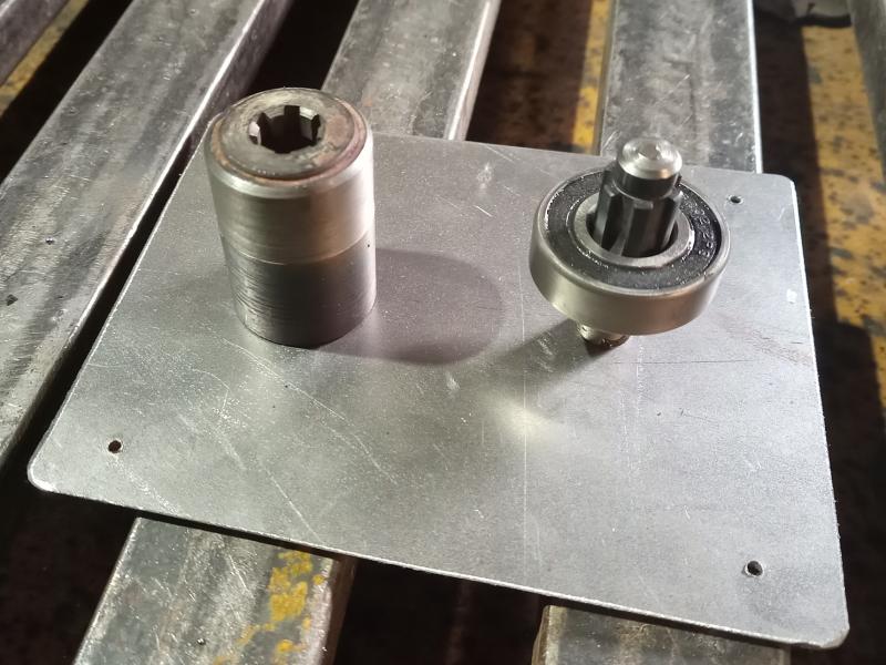

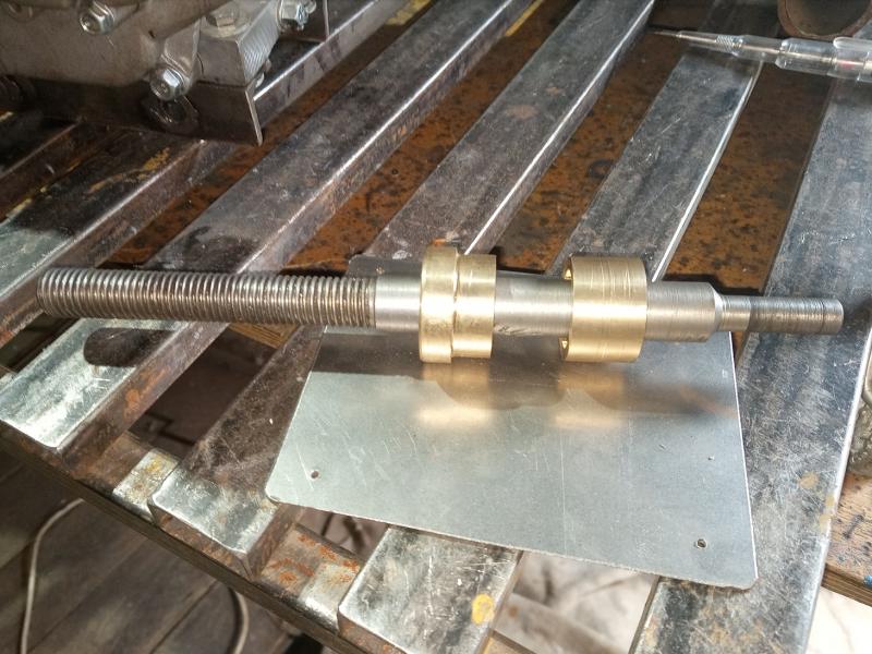

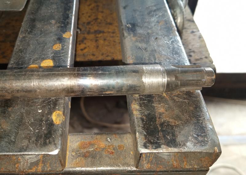

Начал по новой делать длинный хвост. Мотор тот же 7,5 сил с редуктором. Старый дейдвуд разобрал, он был из трубы люминевой. Новый будет из нержавейки.  Старый вал переделываю.
Муфта на мотор и верхний хвостовик составного вала

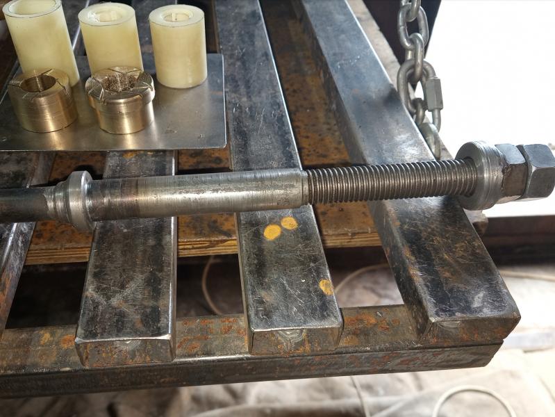

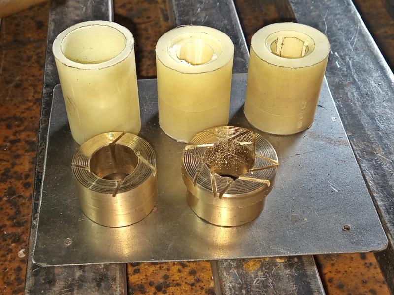

Нижний хвостовик старый, посадил на него бронзовые втулки скольжения. Сам вал труба Ф16 стенка 2мм.
На сёдня всё.
« Ответ #518 : Июня 28, 2022, 18:10:38 »
Доделал втулки, вал закончил
И дейдвуд собрался
Может на следующей неделе продолжу  :smile:

Ну, что я могу сказать, что имеем то имеем. Пенсия, она ограниченна. Пенсионеру и так сойдёт!
Напрасно ты так Андрей о нас ! :pardon:

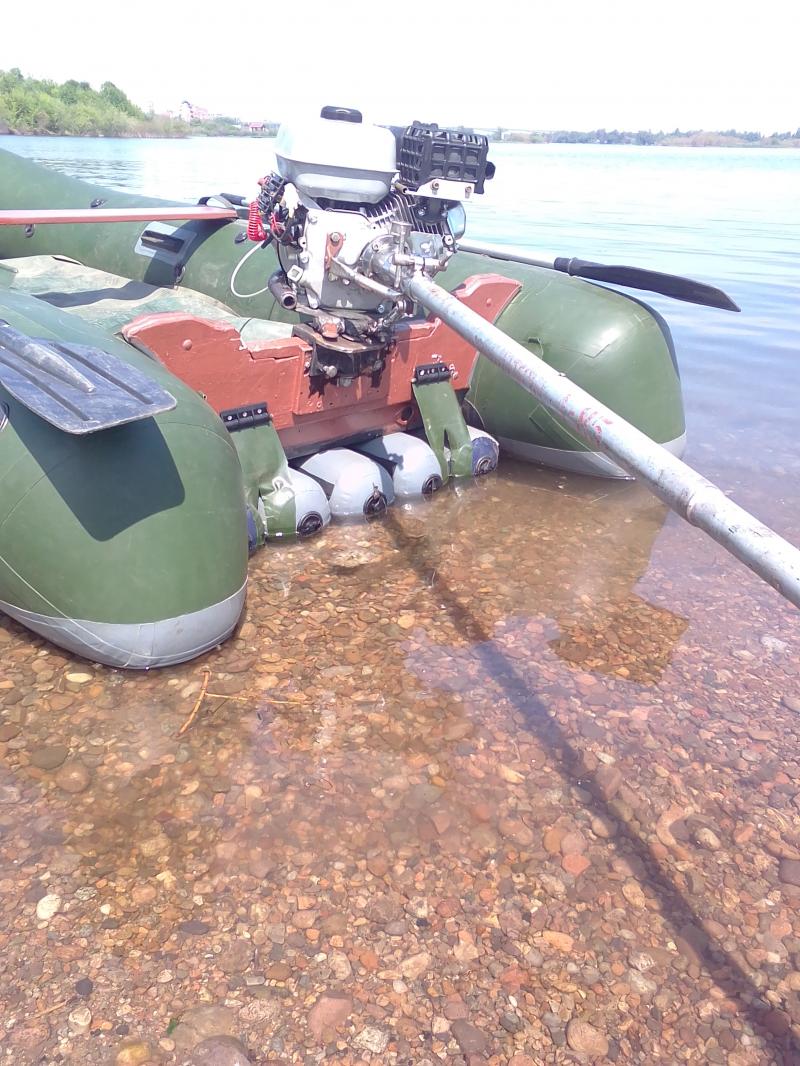

Каковы диаметр , длина и цена одного минибаллона ?

дейдвуд собрался
  В чем причина такой лопаты снизу ?
  Я тоже к такой форме пришел , но у меня камни на дне .
  Трудно будет управлять таким дейвудом , как гидролыжа поведет .
160х2800 мм. Заказывал три, так как два в городе  у себя 4 года назад купил. Цена= супер дешево! :good: В три  раза дешевле,чем узнавал опять в ЭРЕ в Икутске. :shok:

« Ответ #522 : Июня 29, 2022, 13:28:07 »
50% от кпд винта потеряется от "препятствий" перед ним.
 Даже с заглубителем минимального размера пара  км. улетает в никуда,а с маломощным мотором скорость и так только  " для пруда"... .  С Зонгшеном 7,5 -
эта защита будет выталкивать вал .
« Ответ #523 : Июня 30, 2022, 08:48:11 »
Все хорошо парни :smile:
Эта защита выполнена не лопатой, а лодочкой. По мере пробования будет доводится, скорей всего уменьшится. И "плавник" тоже будет опробован, наверно :smile:
« Ответ #524 : Июля 01, 2022, 06:32:57 »
  Скулы лодочки и будут выталкивать из воды весь дейвуд .
  На низкой скорости наверное и так пойдет .
