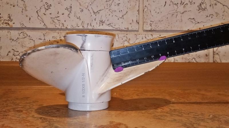

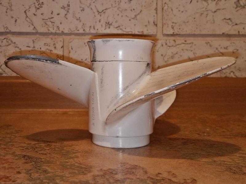

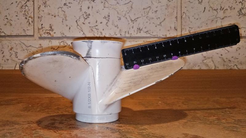

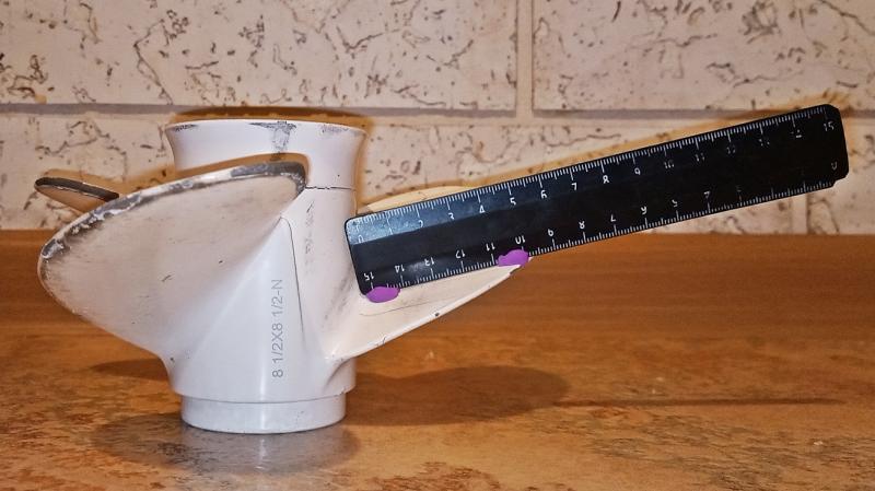

Пока закончил мучить винтик. И вот что получилось
Полоски на лопастях это прилегание линейки от ступицы  до кромки. Отклонение от полоски под линейкой жёлоб. Вот такой получился шнек. Линейка смотрит не на центр.
Китайца тоже можно сделать стройным  :smile:
« Ответ #443 : Ноября 18, 2021, 08:24:22 »
А если по винтовой линии линейку согнуть и приставить?
Должен прогиб появиться.
« Ответ #444 : Ноября 18, 2021, 08:59:55 »
Отклоняясь от линии, под линейкой жолоб появляется. Если линейка направлена к центру винта, под ней жёлоб около 3мм по всей лопасти.

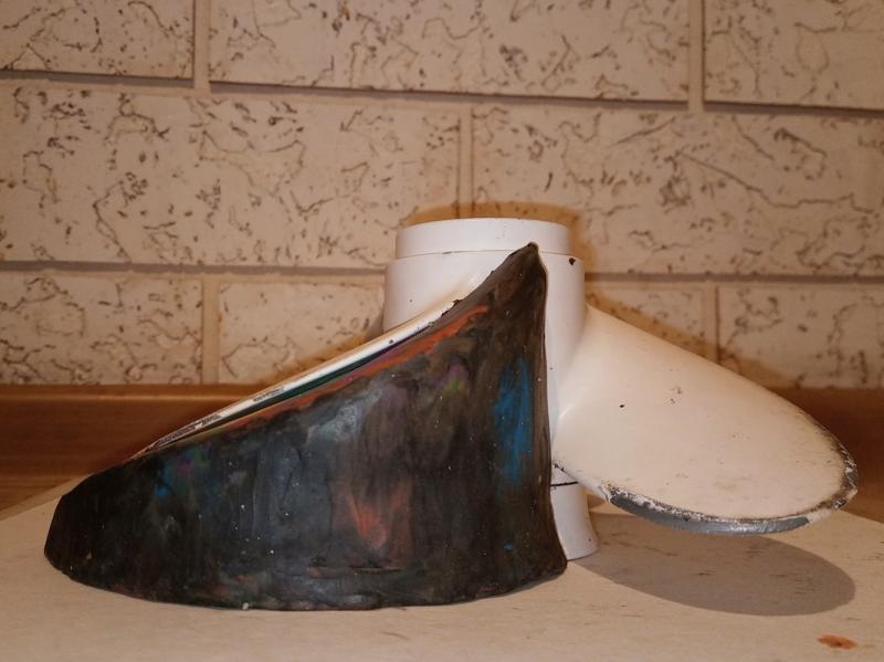

« Ответ #445 : Ноября 21, 2021, 18:06:58 »
remix59, в продолжении разговора, вот она, горка, для двухлопастного винтика, в правом исполнении
Предыдущий винт лег на эту "цветомузыку" почти с прилеганием. Понятно лопасть меньше.
