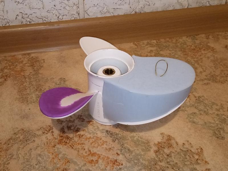

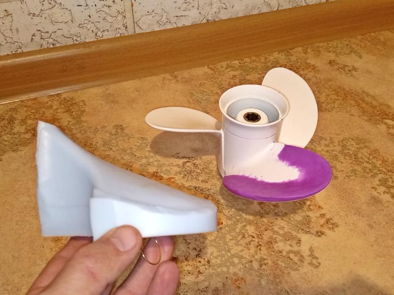

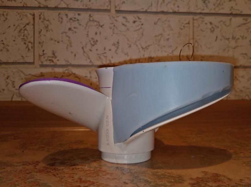

Продолжил тему пластилинового винта.
Силикон приятненький материал, но в сиськи этот жестковат    :biggrin:
Тяперяче свинца надо надыбать. Нонче на дороге он не валяется.

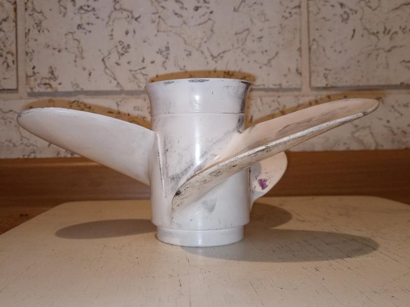

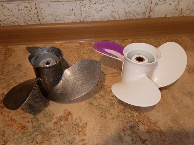

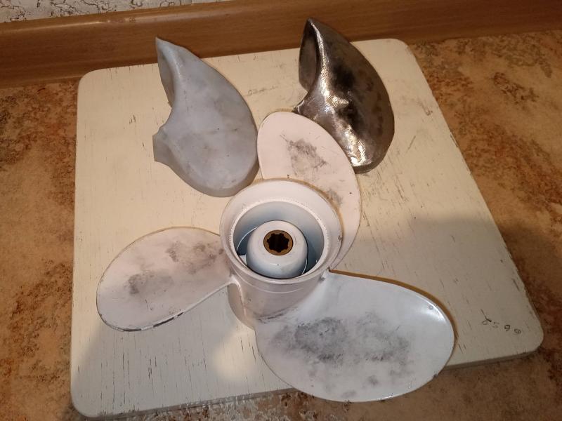

По зиме приобрёл винтик 8,5/7,5 Я8 для переварки.
Этот винт серый с лева на фото. Разница в винтах в их шаге, серый 7,5", белый 8,5.
Серый подварен маненько. Правда толку в том мало, ехал так себе. Видать определение шага винтов везде проблема  :biggrin:

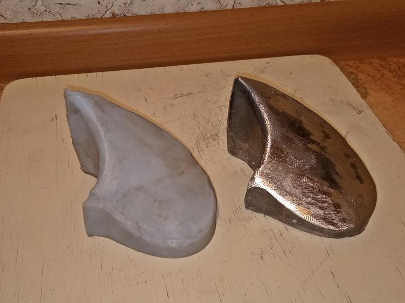

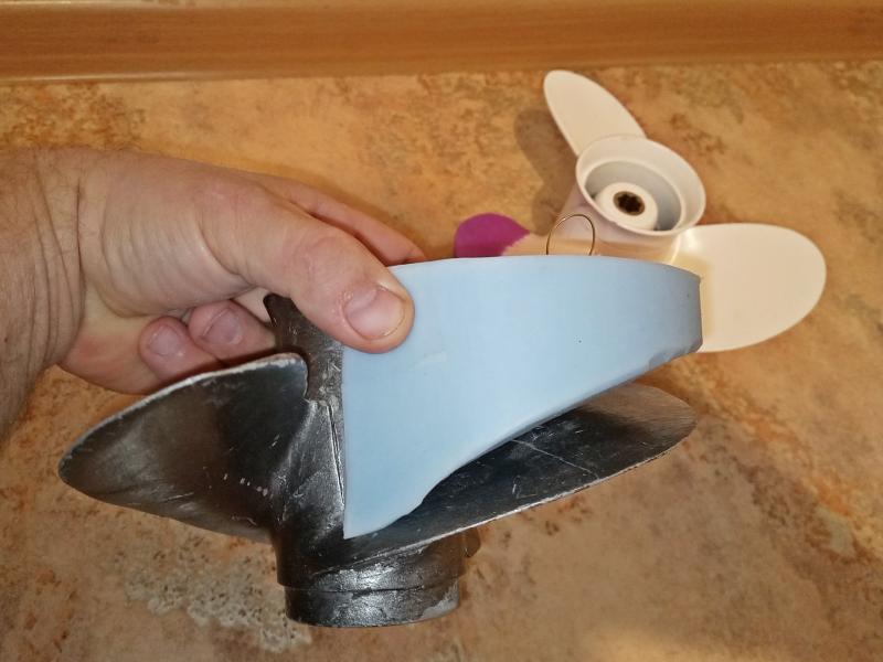

« Ответ #432 : Ноября 16, 2021, 16:12:08 »
Вспомнил детство, литьё свинца :smile:
Поколотил маненько винт.
Китайца тоже можно сделать стройным.
Свинцовую оправку надо ещё доводить, но уже винтик смотрится.
« Ответ #433 : Ноября 16, 2021, 17:38:13 »
Пенсионерщик, дык большой уже, может пора люминь лить? Тогда может и варить-пилить не придётся :blush: Или бронзу :shok:
« Ответ #434 : Ноября 16, 2021, 18:24:11 »
Пенсионерщик, Ты вогнутый профиль делаешь, как у Тайца? Я правильно понял?
