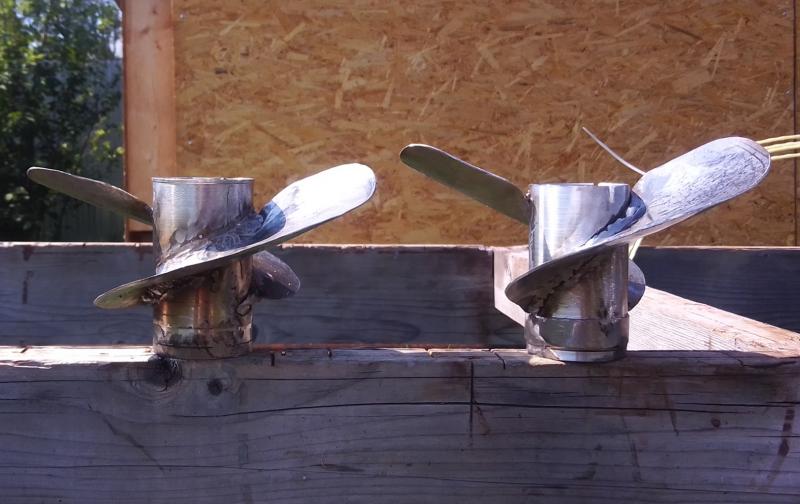

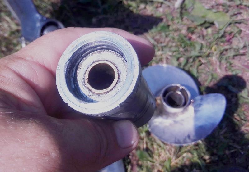

На неделе починил наскоро ступицу для двухлопастных самодельных винтов, добавил центрующую вставочку
и покатал по травке, но хватило не надолго, провернуло через час :smile:
Мотор поднимать не стал, висел в обычном положении.
Двухлопастные рулят, траву шинкуют
особенно правый даёт хороший упор, добавил ему юбочку.

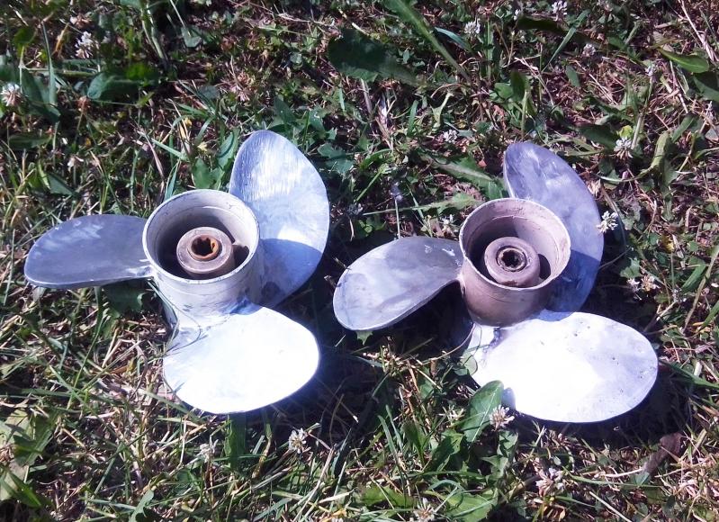

А вот трёхлопастные не так радуют
левый ещё едет, а правый надо доводить.
Жара спадёт, буду пробовать демпфер ступицы доводить.

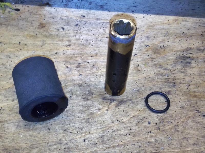

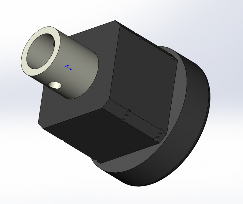

Я демпферы делаю квадратные. В ступицу винта из трубы Ф57 мм ввариваю квадратную трубу 40х40 длиной 30 мм. Втулку делаю из сайленблока задней балки 2108, обрезаю лишнюю резину, рассверливаю отверстие на 14 мм и на резине режу квадрат. Потом запрессовываю в ступицу винта, где вварена труба 40х40 и всё  :smile:
Да и чтобы не выскочила втулка ставлю стопорное кольцо.
Вот как выглядит втулка
А это разрез винта с запрессованой втулкой

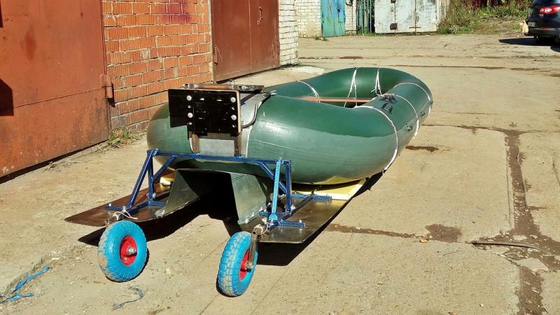

Помучал маленький моторчик. В речке воды нет всё лето. Речка вся заросла тиной. Как раз тестить маленький винтик.
Мысли по тесту такие, этот моторчик не для такой травы. Винт не мотает на себя, но силёнок мало. Тут болотоходик надо. А я свой зимний моторчик пока не переделаю с цепи на ремень, ставить не буду. Цепь в данном случае не тот вариант.
С такой лодкой и ее кормой ,- только транцевая плита спасает! У меня эгоист ЛЭ- 3М лодка вообще не для моторов,а для сплавов,но с 1980 г. (уже третья) отлично шурую на ней с  Тохатсу 3,5 .И даже Ветерок 8М и Лифан 170F  на нее ставил.А болотоход на этой лодке с транцевой плитой уже лучше толкает и с Лифаном даже только на полгаза ходил иначе взлетает!
Игрушка на видео бестолковая  для времяпровождения... .

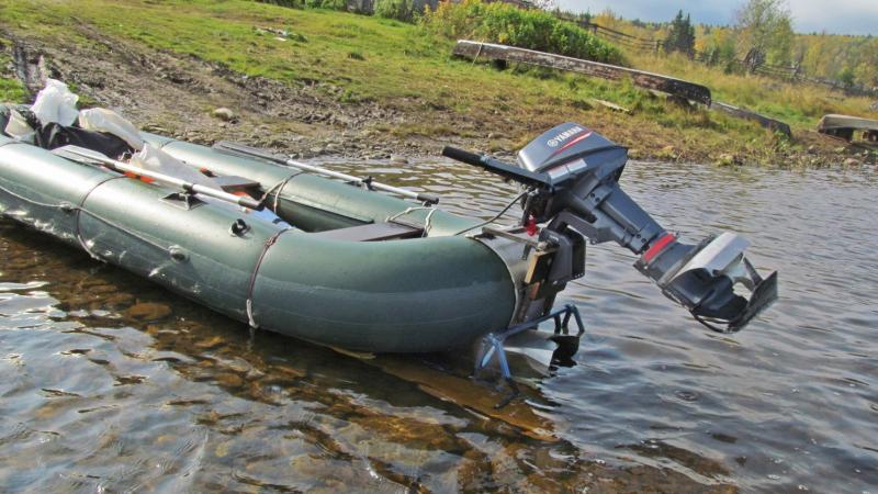

Пенсионерщик, Как то не впечатляет. Или лодка все время по дну скребет, или еще чего не так.
Вот маленький "Карвер" так едет.

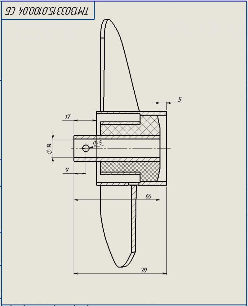

. Пока в голове два путя. Первый, на родную втулку клеить эластичный элемент.
Дошли руки :smile:
Опять подготовил резинку. На этот раз резинку расточил внутри на 3/4 длинны на 2мм больше Ф втулки.
Посадил на клей для вклеивания автостёкол
колечками поцентровал. Пусть сохнет. Через неделю попробую запрессовать в ступицу винта.

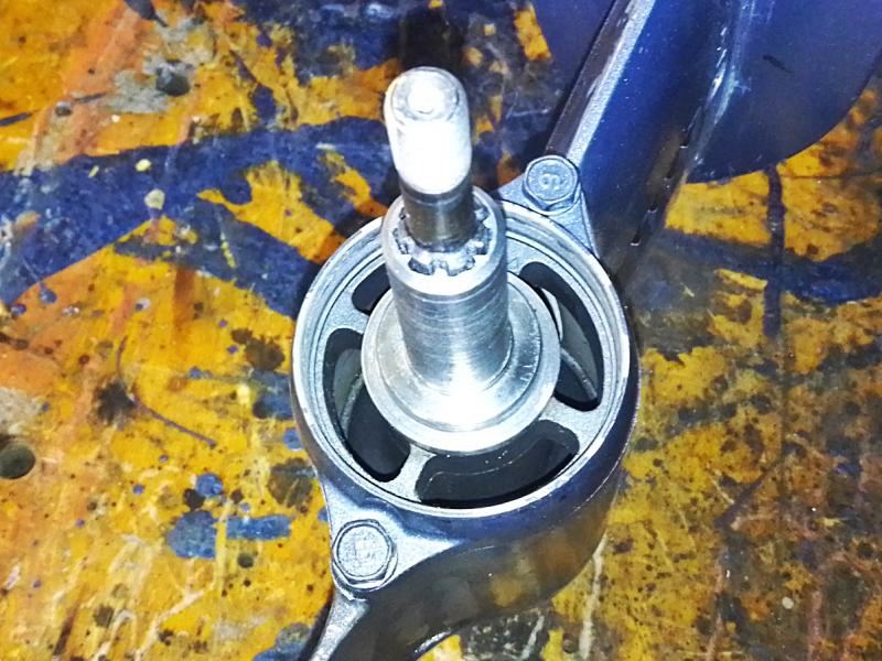

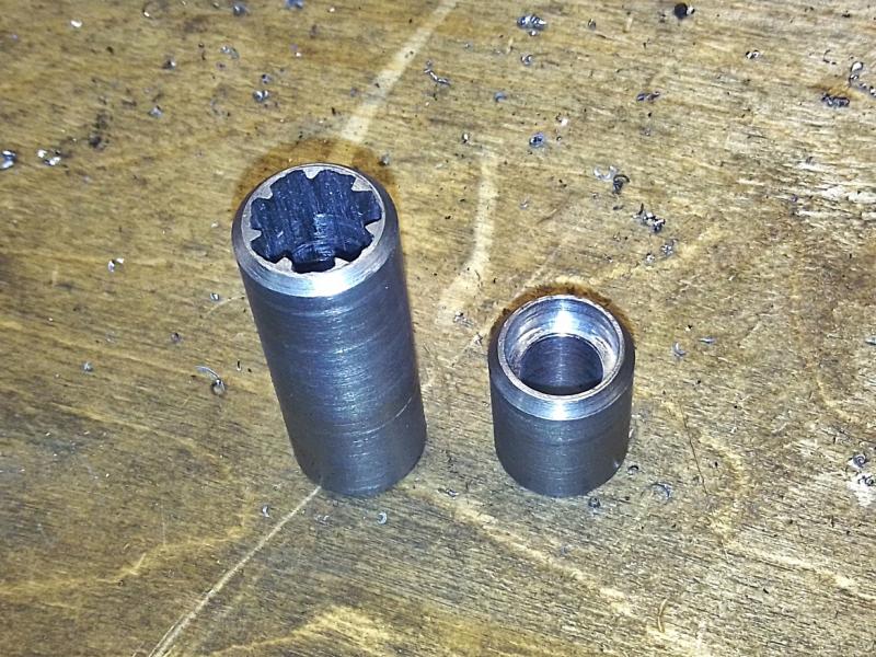

Оставил в покое бронзовую втулку. Выточил заготовки для новой втулки из железа, набил шлицы
Нормально на валу сидит. Дальше собрать и нарезать резьбочку.
