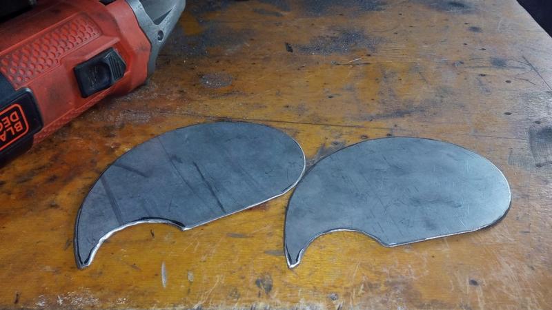

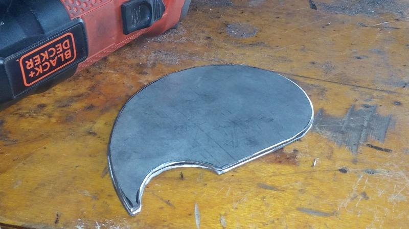

« Ответ #40 : Декабря 21, 2019, 20:52:38 »
Мог не ударять 500 раз по каждой железке молотком, а заехать в гости и прессануть.
И пообщались бы, не виделись давно и руки бы не болели.  :smile:
« Ответ #41 : Декабря 22, 2019, 09:08:14 »
Да Алексей, колотил. И мне понравилось. Что ещё на пенсии делать, знай колоти. Белая сталь хорошо "течёт", в отличии от чернухи. Увидел свою ошибку в прошлых винтиках. Винтик слепить одно, надо чтобы он пошёл, а потом ходил :smile:

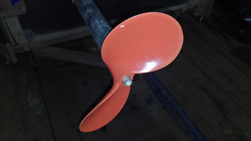

« Ответ #43 : Декабря 26, 2019, 18:45:51 »
Думаю, что работы по винтам продолжу но метал поменяю на нержавейку.
Вот и первый винтик из белой стали. Делался по тайскому 9 винту с небольшими изменениями.
Свозил его на промер к Алексею remix59
Угол откидки я не дотянул мал-мал, 10 градусов вместо 15. Шаг получился 4,5  тоже не дотянул до 5.
Долго не засиживался в гостях. Он колдует над правым винтиком.

Теперь и у тебя свой угломер. Но это не должно повлиять на количество приездов в гости. Всегда рад.  :preved:
