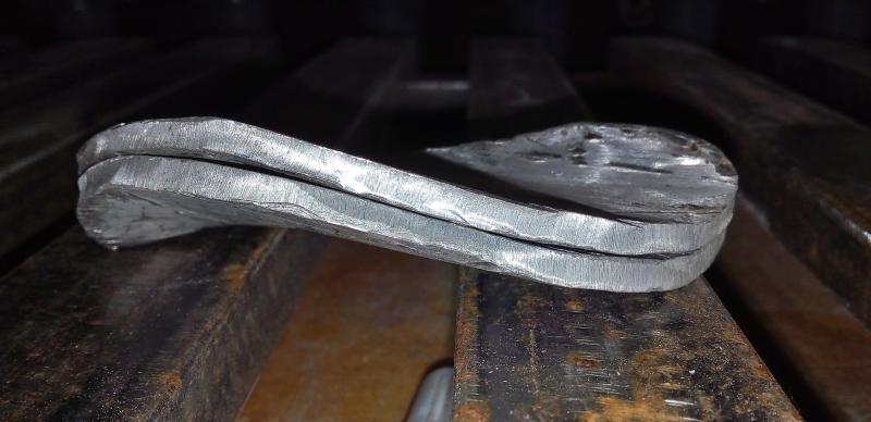

Заготовки лопастей профель № 4
Входная кромка
Выходная кромка
« Последнее редактирование: Апреля 23, 2019, 19:05:49 от remix59 »
