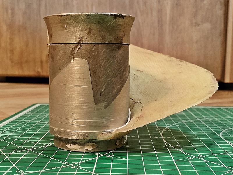

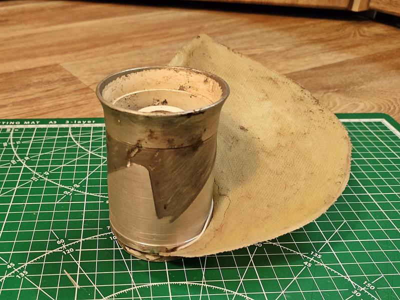

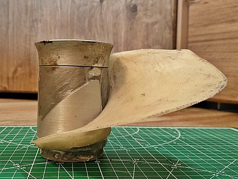

Вот, как то так
В этом случае попытался шаг винта сделать переменным (не стал применять слово прогрессивный), увеличивается от передней к задней кромке и уменьшается от корня к вершине лопасти на максимальном диаметре. Будущий винт нужен для работы в межболонной волне кабота, когда акп находится у поверхности воды.
Ну, а как пойдет поглядим  :smile:

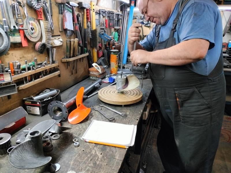

Привезу на промер винтики. Как прогрессию осилим в цифрах?
« Ответ #788 : Апреля 08, 2023, 09:18:09 »
remix59, Вот тормоза заколхозю, доберусь и до тебя  :smile:
А че не осиль то? Кофейку попьем и осилим. За одно линейки по прикладываем.  :ok:

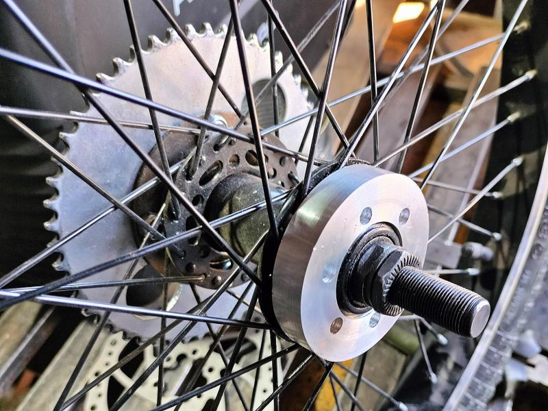

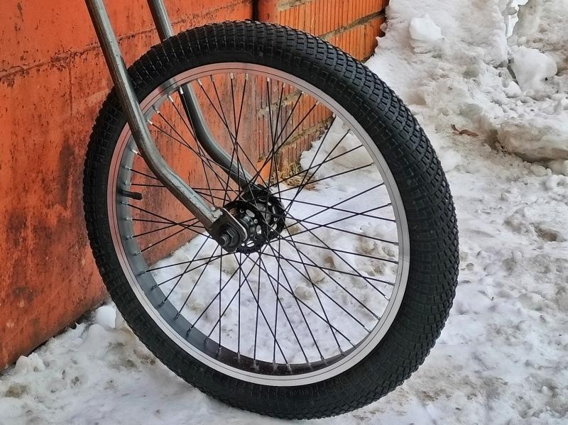

Два дня и передний тормоз появился. Вот по шагово
Усиленное колесо 20", 48 спиц, обычно до 36, оська 14мм, на мопеде 12мм. Фланцы втулки сразу навели на мыль о посадке тормозного ротора. Выточилась проставка из люминия и ротор сел на место. Тормозной суппорт нашёл своё место на вилке, Теперь всё разобрать, доводка и вперёд  :smile:

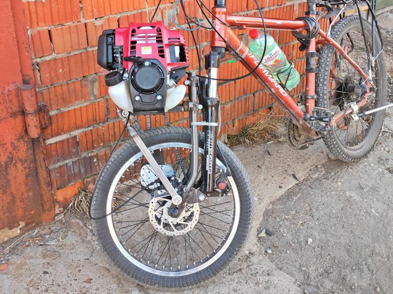

« Ответ #790 : Апреля 14, 2023, 13:05:42 »
Закончил работы по моторизации своего велосипеда. Во вторник катнул маненько. В гости к remix59, заезжал, винтики ему показал
Испытания на воде покажут, то что виниты смогут.

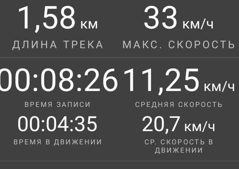

По велосипеду с мотором моё заключение, очень хорошее средство передвижения. Идёт в гору очень хорошо, по прямой приложение на сотовом показало скорость 33км/ч.
Чтобы ускориться, или в подъёме можно помогать педалями.
Доволен  им :preved:

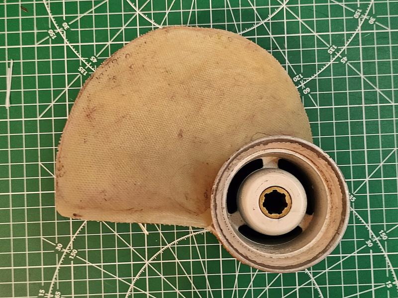

Какие шаг с диаметром ?
 На какой мотор думаешь поставить ?
У этого винта диаметр условно 9,5", условно потому что чуть больше. Шаг на передней кромке намерили 3,93", на задней кромке 19,5".
Моторы, 7,5 сил с редуктором, 8,5 сил с прямой передачей момента на г.вал.
Испытания покажут как и чё :smile:

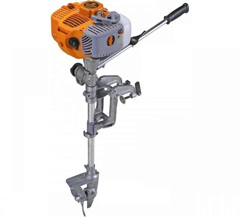

Пенсионерщик, а вот вопрос на засыпку. Есть вездеходик. Ездит хорошо, но плавает плохо, в смысле грести колёсами грустно, даже ветер сильнее парусит. При том, что плавать не собираюсь, но иногда внезапно оказывается, что заехал не туда и дальше придётся вплавь. Что к нему приставить? Чтоб не мешалось при езде, но в аварийной ситуации могло слегка толкать на воде. Электрическое видимо.
« Ответ #794 : Апреля 14, 2023, 21:39:23 »
Dil, Вот. Вес 8,5 кг. Места занимает, как пара коротких весел, или мотопила. Ест бензосмесь для мотопилы 600- 900 гр. в час.
Ставить можно и спереди и сзади и по середине, крутится на 360 град. И стоит около 10 т.р.
4-6 км/час может. Грязи не боится потому, что воздушник. Ударов то же, поскольку почти триммер.
Или купить трансмиссию без движка (есть в продаже) и приладить мотор на 12 В. с хорошим моментом.
Типа от вентилятора радиатора. Редукция у трансмиссии около 1:2. Правда нужен еще шим- регулятор на 12 В. и на 30 А.
