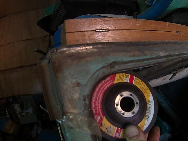

Разиус закругления 50

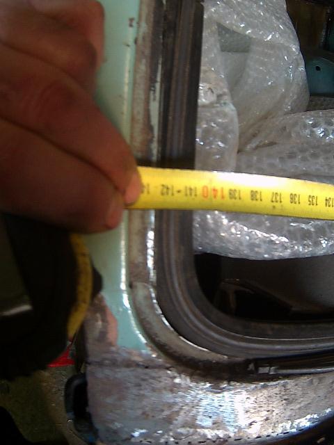

1420 х 480. Правильно понял?  :hi:
СКБ "Вездеходное Багги"
« Ответ #186 : Ноября 24, 2019, 19:09:08 »
1420х477
« Ответ #187 : Ноября 29, 2019, 21:33:07 »
Василий, там стекло меньше рамки, или как в "Жигулях" - больше?
« Ответ #188 : Ноября 30, 2019, 12:19:42 »
Меньше .
