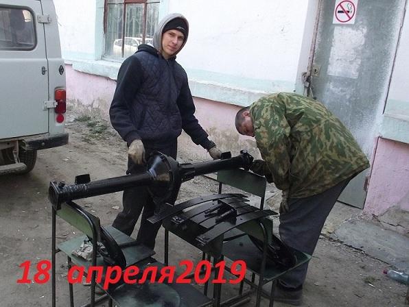

leon10010, Олежек, смотрю ты впереди планеты всей на целый месяц, на фотке май 2019. :blush:
Саша, ты модератор. Исправь.  :blush:
