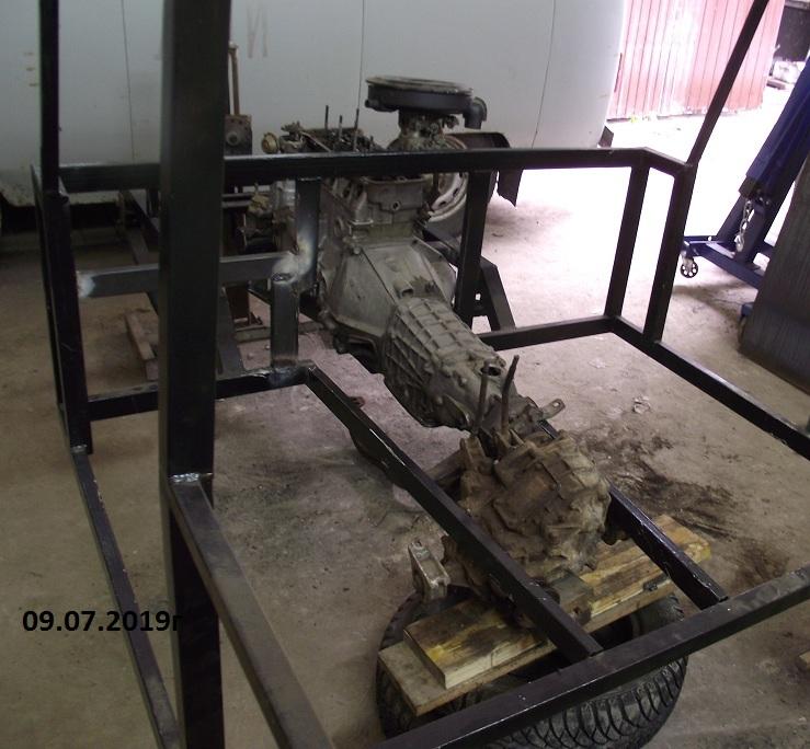

« Ответ #154 : Июля 09, 2019, 21:35:44 »
Внедрили мотор. Гоняли его туда-сюда три раза.  Пока все не совпало.
 Раздатку  пока подвесили в воздухе, внедряем.  :biggrin:

« Ответ #164 : Октября 18, 2019, 22:10:20 »
Давненько не информировал. Каникулы. То-сё.  :pardon:
Агрегаты ставим, проводку, сиденья.
Косяки чертежа каркаса вылезли, из журнала. . Не сходиться стыковка с агрегатами.
Приходиться резать и править. Но двигаемся вперед. Пока не фотал.
