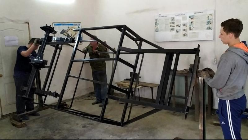

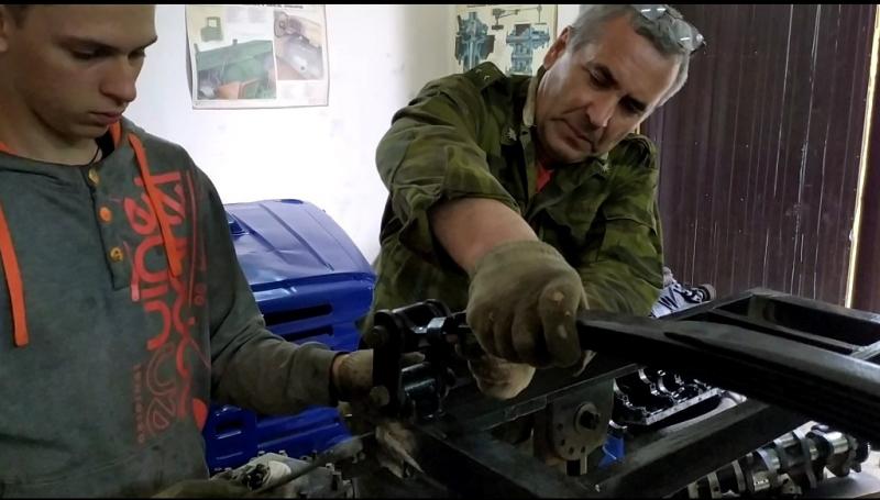

« Ответ #140 : Апреля 30, 2019, 20:56:43 »
На праздники каркас грузами выправлять поставили. Плохо без стапеля варить..  :pardon:
 И ЗИЛ разобрали с камазовским мотором, нам подсунули, паразиты..

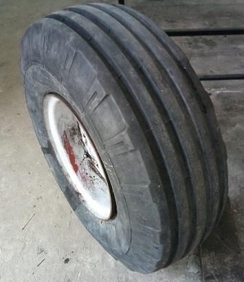

« Ответ #143 : Мая 16, 2019, 16:30:46 »
Два таких колесика добыли.

 Машинку  нам надо к октябрю на ход поставить. Как же не сварить то?  :biggrin:  Без действующей машины самые стойкие разбегутся.
Два колеса притащили, теперь надо регрувер делать и осваивать.
