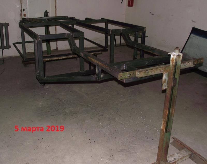

« Ответ #109 : Марта 05, 2019, 15:26:08 »
Поставили на вертушки-подъёмники. Перевернули. Низ проварил немного. Рессору примерял.
Моторчик ещё один на санках притащили.
