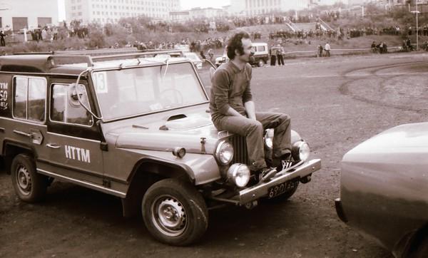

« Ответ #70 : Февраля 02, 2019, 00:24:35 »
« Последнее редактирование: Февраля 02, 2019, 00:30:59 от leon10010 »
СКБ "Вездеходное Багги"
« Ответ #71 : Февраля 02, 2019, 06:36:11 »
0.5 на точечную сварку . Вес тот же прочность и ремонтопригодность выше , и все равно выкидывать . Ты если детскую игрушку делаешь автошки такого плана  не копируй . Или спортача бери за основу или полный силовой каркас безопасности внедряй .Ну хотя бы капсулу при всех деформациях чтоб жилой обьем был нерушимый . Проходимость там на втором плане . Иначе с етими не сертифицированными игрушками загремишь
ПиСи На фотке лобовое и верх двери явно ЛУАЗ
« Последнее редактирование: Февраля 02, 2019, 06:46:05 от мвп »
« Ответ #72 : Февраля 02, 2019, 06:52:30 »
Тут как раз это авто было зарегистрировано.
« Ответ #73 : Февраля 02, 2019, 06:54:12 »
Каркас обязательно делать.
« Ответ #74 : Февраля 02, 2019, 08:21:28 »
Низ двери - ЛУАЗ?
