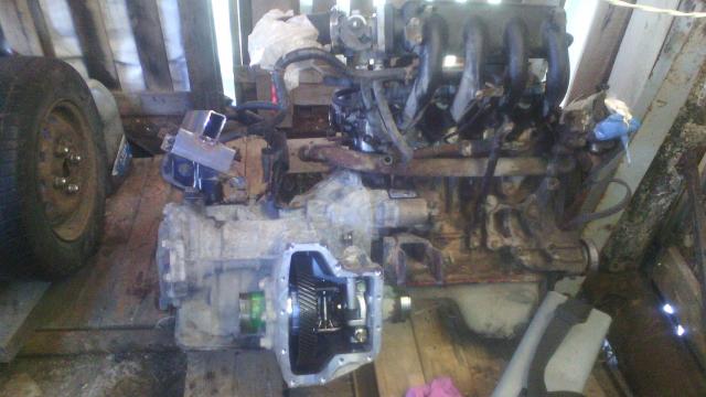

« Ответ #40 : Ноября 11, 2018, 20:55:04 »
 Готовлю диф к блокировке,заодно замена масляного фильтра.
