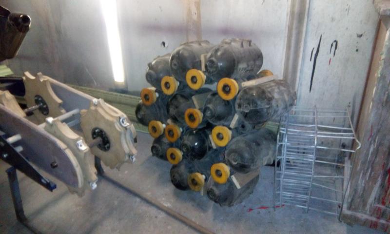

вот что то похожее
вот позаковыристее
вот заготовка под бортовой редуктор
