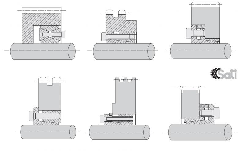

какая наиболее рациональная конструкция съёмной ведомой зведочки
Как вариант -звездочка закреплена на разрезной конусной втулке с длиной , скажем 1к1,5-2 от диаметра вала. Села в конус, зажала вал. Просто одна точенка...

Рассматриваются варианты втулок топербуш, "зажимных втулок", на подобии топербуш, или вариант, как предложил Беломор:
На мой взгляд, гораздо проще и правильней начинать с запорного кольца, устанавливаемого на горячую посадку. При этом запорное кольцо можно сделать такой формы, чтобы к нему можно было прикреплять звездочку при помощи болтов.

Если нет желания подкалить ст45 на масло, сделайте длиннее конус. За счет увеличения площади соприкосновения можно и ст3 поставить, но тяжеловато будет.
Спасибо, это конечно выход, но это повлечёт изменение в положении всех элементов трансмиссии: всё устремиться к центральной оси машины - цепь, ведущие звёзды. А там и полуоси, и тормозные барабаны. С другой стороны, конструкцию муфты-звёздочки, можно изготовить какую угодно. Пойду порисую...
Кстати, промелькнула мысль: а ведь если тормозные барабаны иметь на осях колёс, это ведь значительно снизит износ цепей!? Из практики, любопытно, насколько часто, в рамках пересечёнки, приходиться подтормаживать борт, на НЕ дифференциальном редукторе (напр. фрикцион).
val_001, запорным кольцом мы зафиксируем звёздочку на валу колеса от продольного смещения. Но вопрос про фиксацию от проворачивания

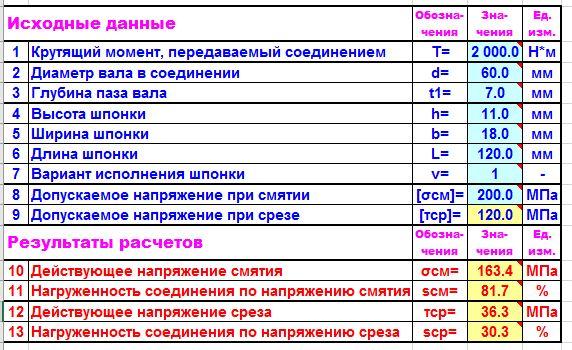

« Ответ #425 : Июля 13, 2020, 06:51:10 »
Попробовал рассчитать шпонку, калькулятором Александра Воробьева, совсем не прохожу. Теоретический момент на моей машине получается около 7000 Нм на колесе. Шпонка для вала D 60 мм выдержит в трое меньше.
Использовать две шпонки (с учётом того, что это вал полый) точно не хочу. В учебнике чётко сказано: если шпонка не может выдержать ваш момент используйте шлицевое соединение...   :sad:
Оффлайн val_001
