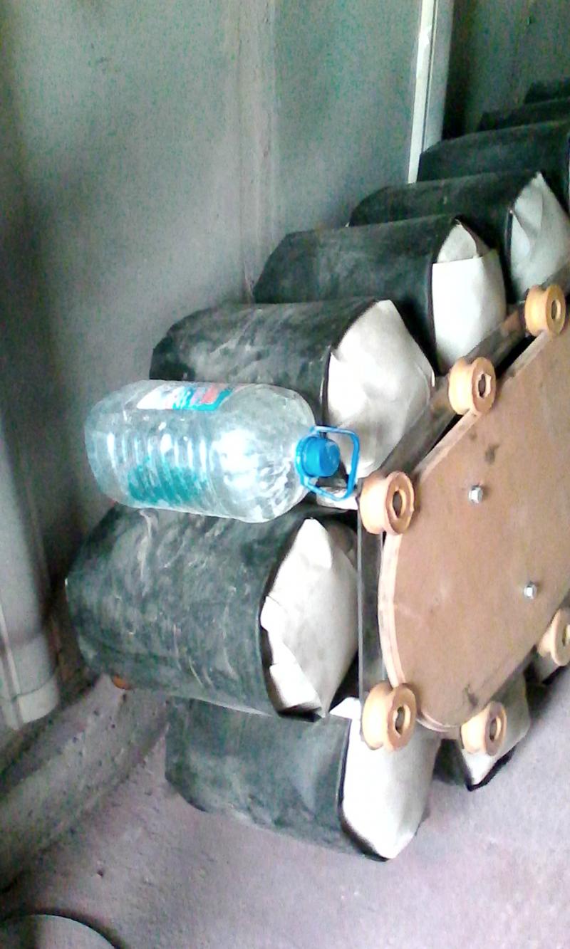

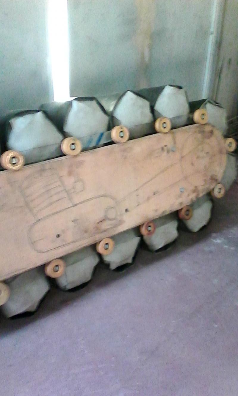

Вчера пока про рыбок, о главном и некогда было. Из того что было хотел самокат сделать, затащить на горку да съехать попробовать- будет рулиться или нет. Но громоздко получается, трудно оседлать  :biggrin:
Главное движитель испытать а это однако самый простой способ и в моём случае наверно единственный. Полноценный вездеход по финансам не потяну, да и вопросов много которые лучше проверить на более мелких прототипах. На мотоцикл думал гуси приделать да тоже проблем хватает: как то их туда запихать надо, кучу переделок сделать , опять же две делать надо- назд и наперед , с полиуретаном засада, с баллонами......  В общем решил попробовать примерно как сейчас сделать только вместо тоненького ПВХ - конвейерную ленту ( 4-5,5 мм?) а вместа шариков- ПЭТ бутылки 5л.?
Должно поуже , пониже и покороче получиться а там низнаю  :pardon: рулиться не будет как мотобуксировщик может что сделать или ещё как?  :blush:

« Ответ #278 : Августа 07, 2018, 14:07:58 »
Достал однако я всех, то как эдак сделать то как так и толку никакого, ну не с кем посоветоваться а всё вечно во что то упирается - в финансы. Тут кажется всё уже обмозговал: Купить транспортерной ленты 4мм-5.5мм, не так уж и дорого. Пневмобаллоны из ПЭТ бутылок конечно не идеал, но для начала пойдёт, копейки стоит - хоть каждый день меняй. Зачем это нужно - думаю некоторый аналог мотоцикла 2*2 может получиться, если управляться будет, наверно всё от радиуса изгиба опорной рамы зависеть будет, ну если нет то или лыжи зимой как на снегоходе и колёса летом...
Три вопроса из-за чего дело встать может:
1) Как на транспортёрной ленте грунтозацепы сделать?
2) Сейчас перемычки между осями из полекорбаната сделаны а привод через внутреннюю часть гус ленты- баллоны, переделывать надо - цепи ставить т.е. к цепям хочу стальные кольца приварить и на оси надевать. Будет держать?
3) Если ДВС нельзя наклонить то слишком высокая посадка получается? (ДВС с горизонтальной головой я точно брать не буду пока не заработает)
