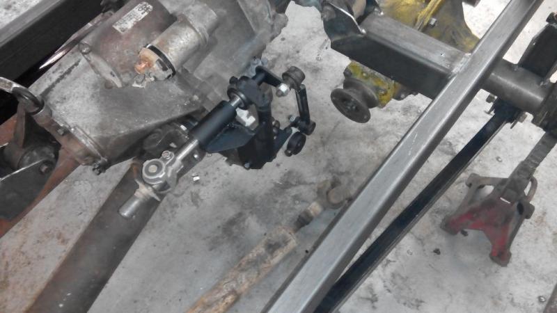

Оффлайн gorser36
  • Сообщений: 157
  • Откуда: Борисоглебск
Самоделка ОКА+УАЗ+НИВА
« Ответ #157 : Ноября 16, 2018, 07:42:19 »
Интересный вариант нашел переключения передач кулиса
Оффлайн gorser36
  • Сообщений: 157
« Ответ #158 : Ноября 16, 2018, 11:46:26 »
Еще вариант...

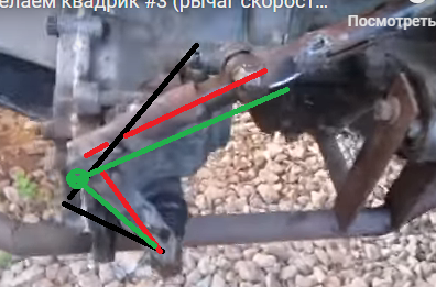

и еще один вариант...
« Ответ #163 : Ноября 16, 2018, 16:54:09 »
Вариант не рабочий .
Рычаг ходит по радиусу . И даже если поставить доп сочленение в круглой трубе он будет клинить . Чем больше поворот тем ниже уходит тяга (зеленым)
Тут еще сохранилось немного картинок

« Ответ #164 : Ноября 16, 2018, 18:00:16 »
мвп, Хорошо спасибо - буду собирать и пробовать
