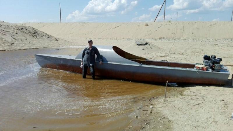

Если вернуться к весу лодки и её эксплуатации, то вернусь к Якутии.
Лодка 8 м длиной весом 80 кг и грузоподъемностью до 1500 кг. Мотор 6,5 сил расходд от 5, до 8,5 л/100км, крейсерская скорость 17-18 км/час, максимальная 24 км/час, мотор Рыбоход

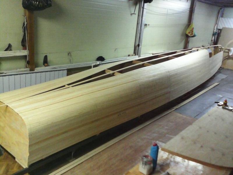

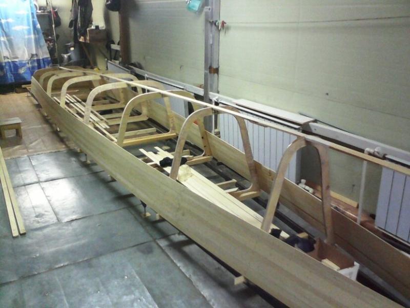

Чёт как-то не верится... Из чего корпус выстроен, если такой вес при такой длине ??
Корпус из деревянных речек сечением примерно 22х7 мм и оклеенный снаружи стеклотканью
