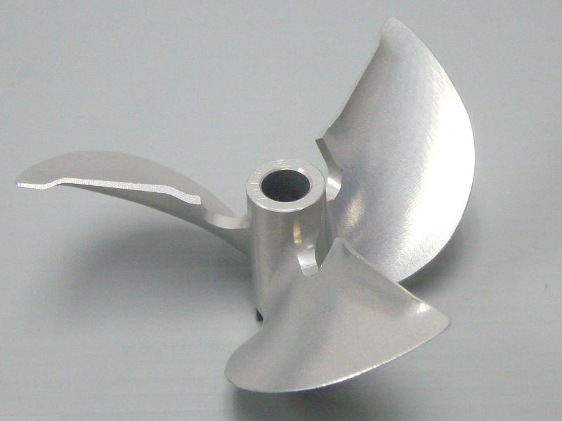

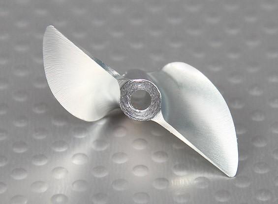

IgorKrepost, Я понял откуда этот ветер дует:
Это от радиоуправляемого катера, диаметр 35 мм.
« Ответ #1847 : Декабря 27, 2019, 13:38:29 »
Очень неплохо что он оттуда дует, так же он дует и от приводов Арнесона и от скоростных гоночных катеров и яхт.
Если четырех лопастный винт поделить на две части то хорошо будет виден прототип для подражания.

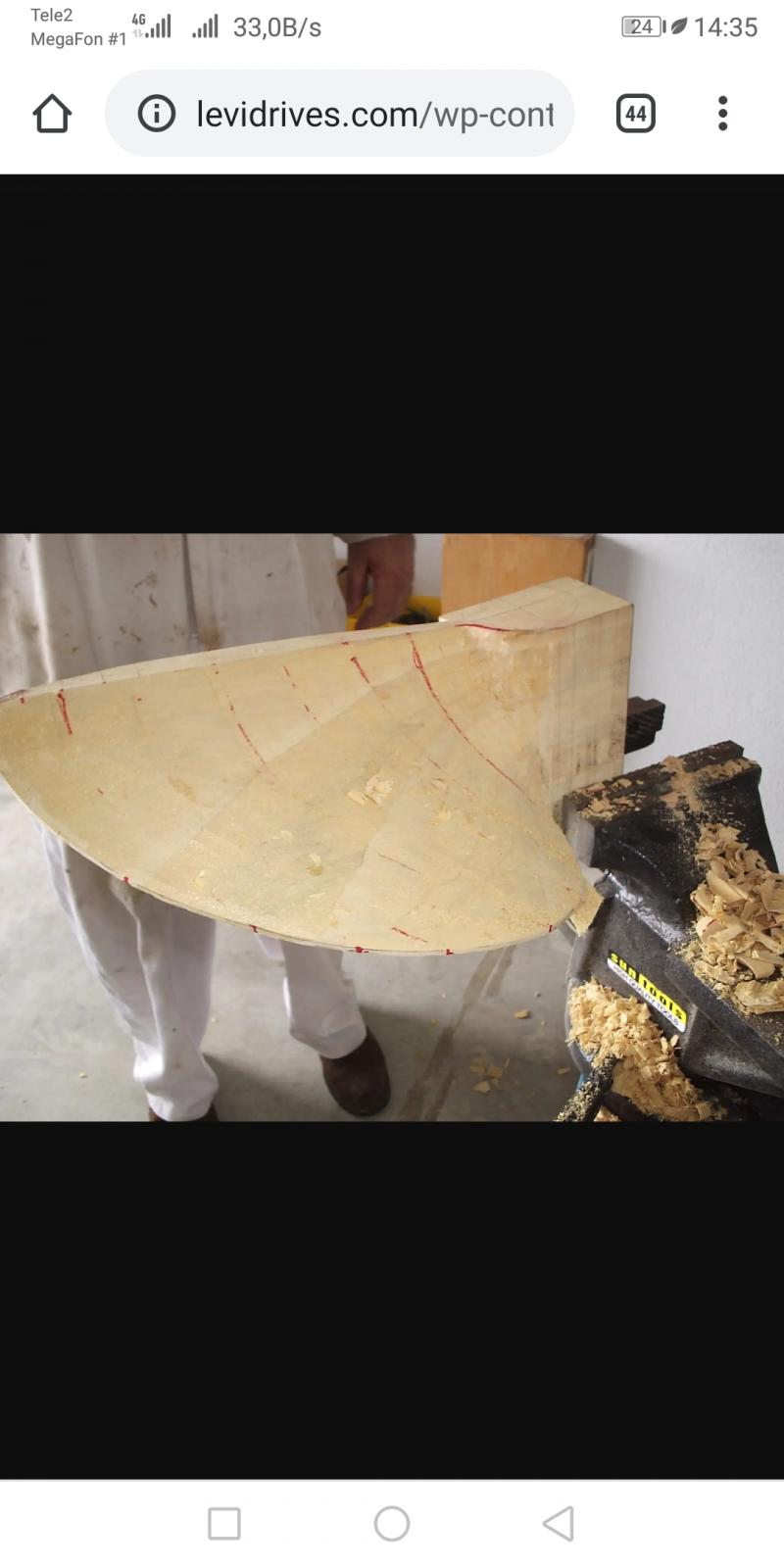

« Ответ #1848 : Декабря 27, 2019, 14:00:30 »
Дорогущий четырех лопастный винт (выше) начинался с простого деревянного макета лопасти. Это я к вопросу о моделистах и о хорошо видимых ( на макете) линиях построения.
Да винтовые линии на снимках хорошо видны.
И о деревянных макетах в курсе, видео 2012 года:

« Ответ #1852 : Декабря 27, 2019, 21:44:38 »
Классное видео, хорошо раскрывает тему. Только ( без споров и обид) линии там прямые и параллельные, я специально у макетчиков интересовался.
Все макетчики это либо действующие, либо бывшие моделисты ( неважно авиа или судо ). Мир этот на самом деле совсем небольшой. Все друг друга (если не лично) хотя бы косвенно знают или слышали друг о друге. Особых тайн внутри сообщества в простых вопросах нет.
 А вопросы было кому задавать .
