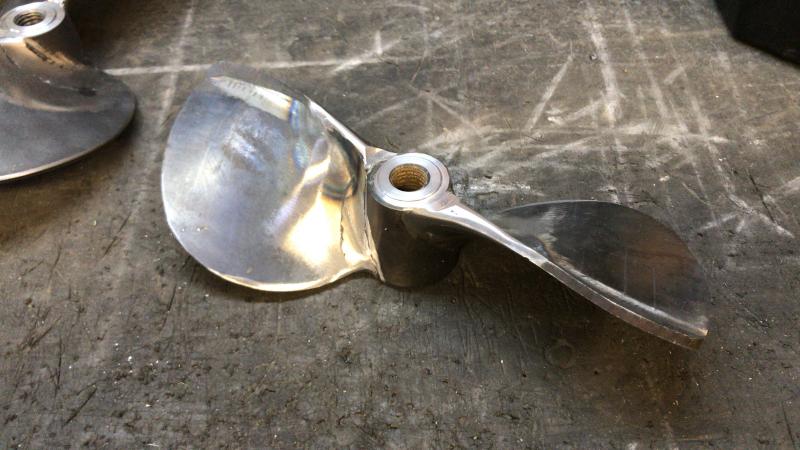

С винтом 11х11" я закончил все подготовительные работы. Остался этап испытаний.
Но уже заказал проектировку винта с шагом 9 и 10" по этой же технологии, возможно по отработанной схеме 3Д модель уже получу в этом году, а вот металл уже будет в начале следующего года.

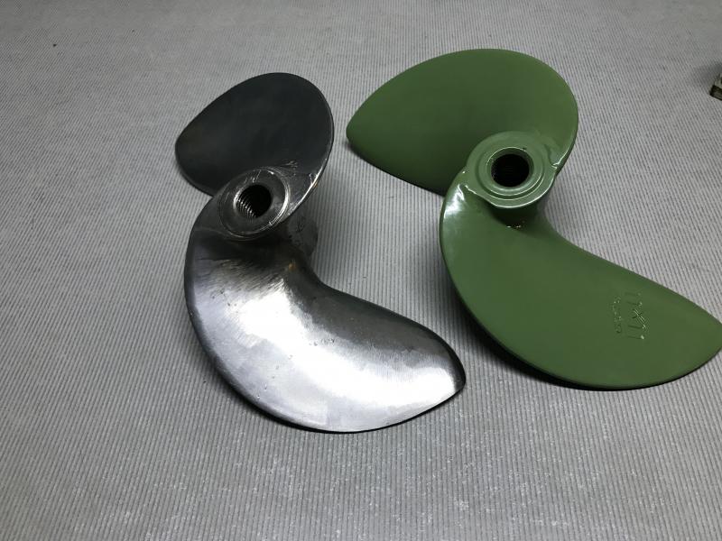

Но вот как выглядит сухой остаток от этого проекта: Оригинал, эпоксидная копия поверхности и аналог
Эти винты имеют посадочную резьбу 7/8-9"

Я предполагаю и такие сделаем  :smile: Для этого уже есть предпосылки.
Постараюсь смоделировать винт с такой лопастью.
Только когда сезон начнется ?
« Ответ #1837 : Декабря 26, 2019, 20:13:56 »

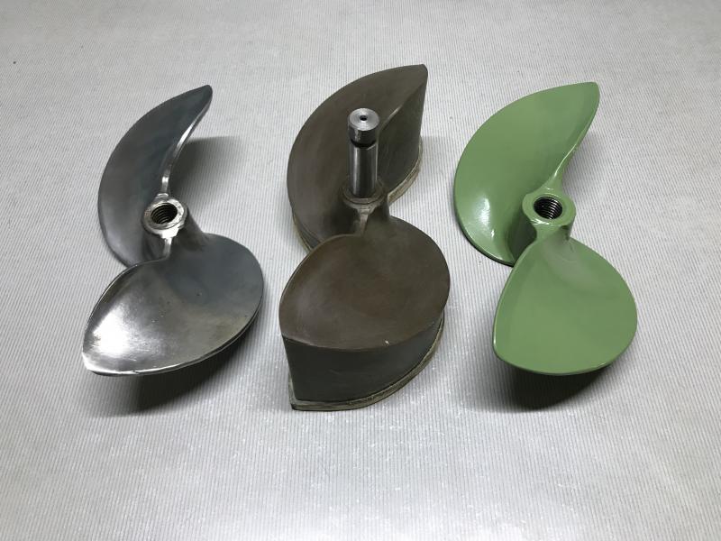

На сколько хватило штампа сдвинул втулку по оси и лопасть в сторону задней кромки, если дальше сдвигать как раз может получиться нужный винт и тайский.
Так как у нас не геликоид, то при смещении лопасти по образующей поверхности получаем разную лопасть. В будущем сделаю штамп с запасом по поверхности и можно будет достаточно сильно менять стреловидность в одном штампе и получить, предположительно винты разного назначения.

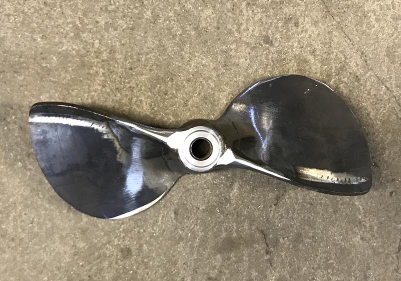

На фото как раз эта заготовка, точнее смоделированный винт для полупогружного режима. Винт имеет пока предварительную обдирку и не заточен

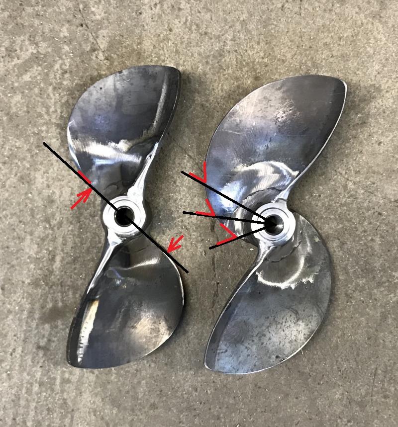

На этом фото оба винта с одного штампа но с разной стреловидность, правда чуть смещенной на сколько хватило, но нужно бы еще на градусов 10-15 и тогда возможно получим скоростной винт вместо болотоходного.

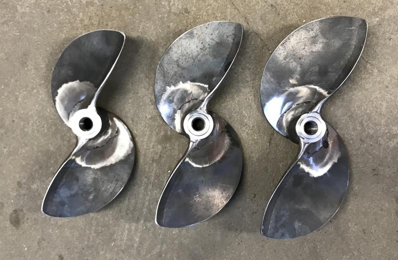

На сегодняшний день уже есть возможность делать три размерности винтов 10х11", 11х11" и 12х11"

polk, На правом с передней кромкой все нормально, она с правильной стреловидностью и будет сбрасывать траву наружу.
А на левом кромка перпендикулярна потоку (Стрелки) и все будет наматывать.  :sad:
Мы говорим о скоростном винте, о нем говорится в посте #1834,  правый болотоходный, левый для чистой воды и скоростного прохода по траве.
« Ответ #1843 : Декабря 26, 2019, 21:45:55 »
.....скоростного прохода по траве.
По траве, что медленно, что скоро....  Наматываться она будет и медленно и очень скоро.
Едешь- едешь, за секунду, раз и встал, как будто мотор заглох. Только, тут он работает, а ты встал. Трава.  :pardon:
« Ответ #1844 : Декабря 27, 2019, 00:01:34 »
Да будет мотать. Новая форма лопасти делалась (видимо только для примера) не на своем штампе . На нем просто не хватило места для экспериментов с поворотами заготовки вокруг осевой линии штампа. Федор и говорит что впоследствии для экспериментов со стреловидностью сделает другой более широкий штамп. А в данном случае заготовку удалось разместить так что в итоге стреловидность только уменьшилась, но показать то Федор хотел только новую форму лопасти. И получилось то что получилось, хотя по чистой воде такой винт все равно поедет.

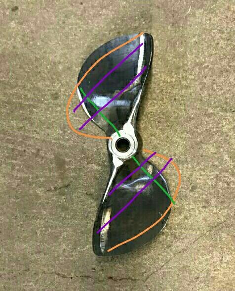

На рисунке я для примера изменяю форму лопасти в более гоночную, но одновременно и увеличиваю стреловидность за счёт смещения осевой ( зелёной) линии и такой винт мотать уже не будет.
Когда появится более совершенный универсальный штамп для первоначальных экспериментов тогда будет и другой разговор конечно.
А уже серийным винтам штамп потребуется только индивидуальный , с учётом утоншения лопасти к законцовке и к форме профиля.
« Последнее редактирование: Декабря 27, 2019, 00:09:29 от IgorKrepost »
