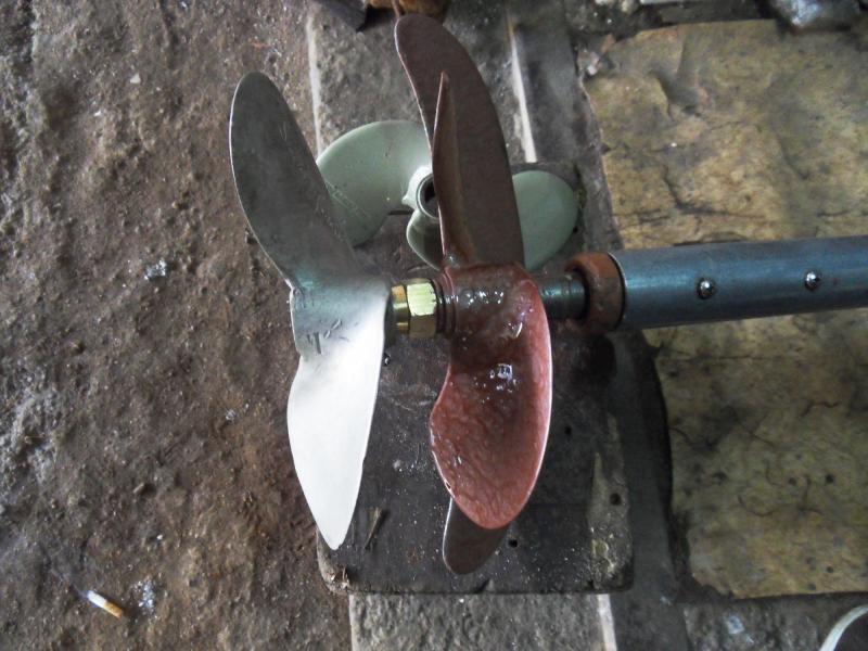

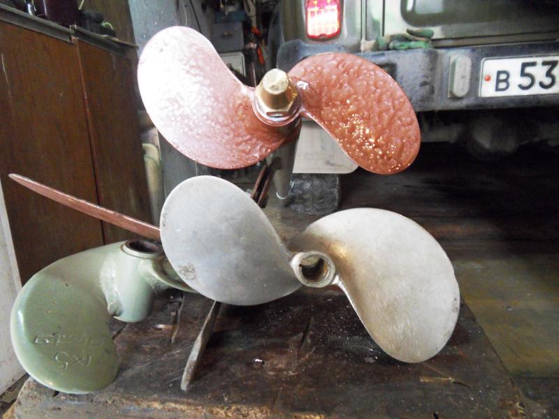

Прислали фото износа краски болотоходного винта 9х7 по грязи и песку. Так как краска хорошо держится, то рисунок без сколов.
Достаточно ровный рисунок на обоих лопастях, а так же видна та горка на задней кромки лопасти, которую предложил HIMIK025.
Явно видно, что она нагружена и работает  :good:
